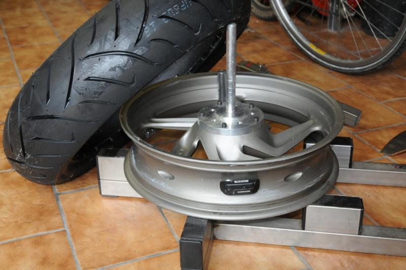

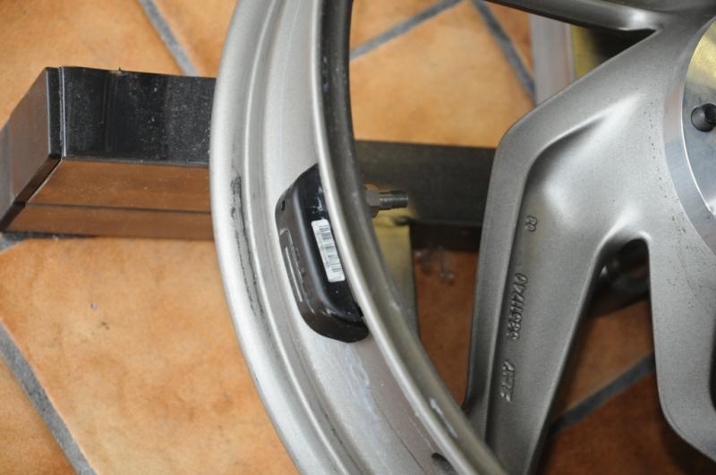

Was mich auch interessiert, wie sieht der RDC-Sensor im Felgenbett aus bzw. wie stark steht er heraus. Vielleicht hat jemand ein Bild!?:confused:

Naja dank der Bilder vom RDC-Sensor würde ich mich jetzt zumindest rantrauen. :rolleyes:
