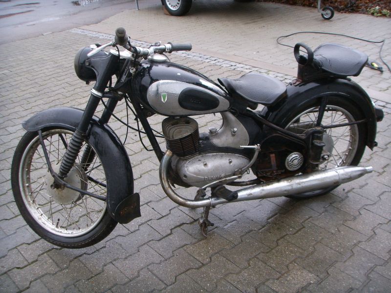

habe auch so ein Projekt.
DKW RT 175 Bj. 54
Zur Zeit in alle Teile zerlegt.
Werde den Winter mal anfangen.

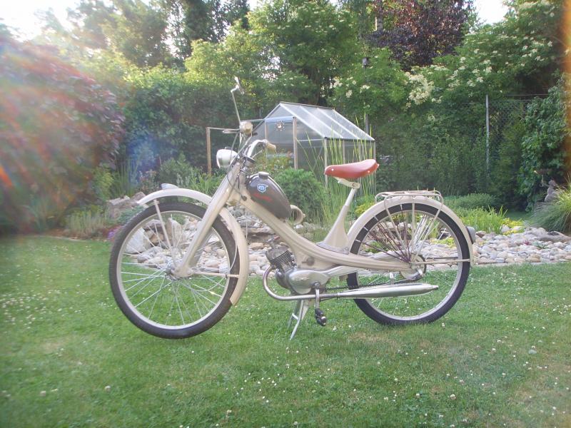

Hallo Werner,
das Bild täuscht. Ich habe bis jetzt alles zerlegt und verschiedene Teile zusammen gekauft. Alle Blechteile werde ich lackieren. Felgen habe ich welche die einigermaßen ok sind. Das ganze mache ich aus Spass an der Freude...muß nicht 150% ig sein. Die Kosten sollten ja auch im Rahmen bleiben. Bei mir dauert es immer etwas bis ich den Anfang finde...habe sonst auch noch viel um die Ohren. In den letzten 20 Jahren habe ich von Grund auf zwei Heinkel Roller A1 sowie einen Fiat 500 restauriert und wieder verkauft. Vor zwei Jahren war eine NSU Quickly dran die ich behalten werde.Die DKW werde ich auch behalten.....habe mich später immer geärgert wenn ich was verkauft habe.Vorgenommen habe ich mir diesen Winter mit der DKW anzufangen....mal sehen obs klappt.

schön die Quickly, wohl wirklich etwas zum Entschleunigen

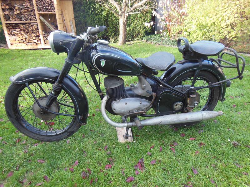

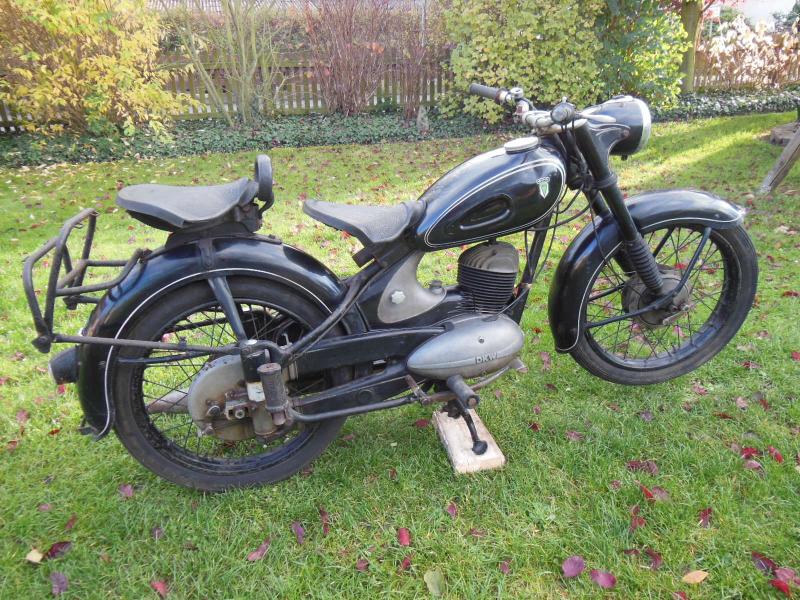

CIMG0117.jpgHallo Leute freut mich das noch mehr DKW ler unter den Forumsmitglieder hier ihr wissen kunt geben .Bin auch Neuling inm Sachen Restauration bis jetzt nur zwei alte Piaggio Ciao aus dem Schuppen geholt und für meien Sohn wieder zum laufen gebracht .Bin aber sicher das sich aus altem eisen wieder was schönes zum anschauen und etwas solides zum fahren machen lässt ,möchte so viel wie möglich orginal erhalten oder verbessern .Motor klingelt etwas beim fahren ,Tank etwas harz drinne und Elektronik funzt Garnichts .Aber das hoffe ich in den nächsten Monaten auszuschalten mfg Butz

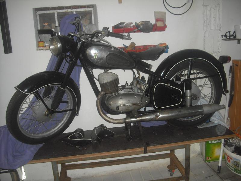

Hallo brösel also das mit dem Tisch und platz in der Garage war auch mein Haupaugenmerk anbei mal ein Foto habe darunter noch Rollen geschraubt so das ich bei schönem Wetter auch draußen arbeiten kann !mfg Butz
