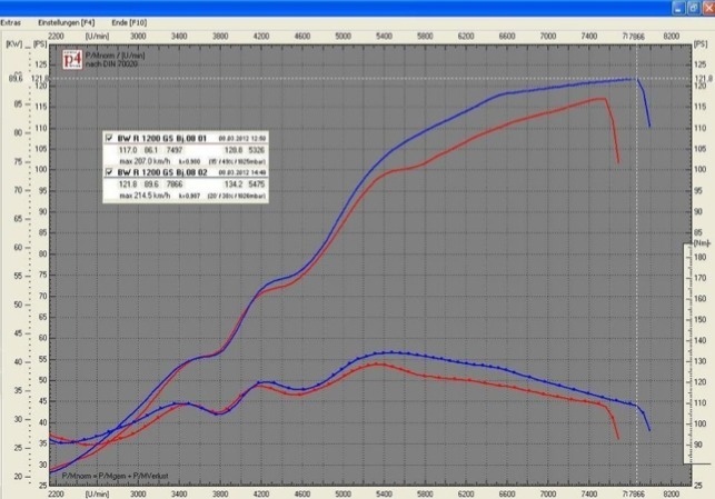

Habe an meiner 1200 GSBJ.2009 hc mit K&N Filter, SR Komplettanlage und abgestimmt mit Rexxer Tuning nun 122pS und 134 NM.
Siehe Diagramm:
Sent from my iPad using Tapatalk HD
Das Drehmoment und Leistungsplus spielt sich doch komplett oberhalb von 5000 1/min ab. Tut mir leid, aber für mich persönlich sehe ich da überhaupt keinen Vorteil!
Gruß,
maxquer
das hat aber nichts mit dem Thema zu tun.
Da musst du dann bis Bj 010 die NW dem Einsatzzweck anpasssen.
auch Rexxer mißt noch nach (alter) Din-Norm, nach EU-Norm, so wie serienmäßig seit über 10 Jahren die Mopeds der Hersteller gemessen werden, dürften es ein paar weniger sein.
