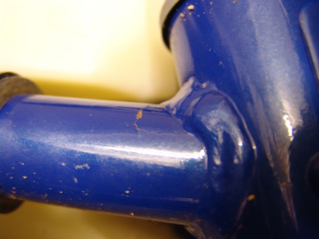

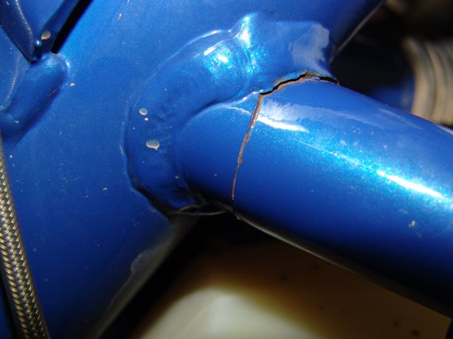

Hallo liebe HP2 Gemeinde,
zufällig habe ich beim Waschen meiner HP2 Risse im Rahmen im Bereich des oberen Lenkkopflager festgestellt. Das linke obere Rohr ist komplett durch und auf der rechten Seite ist es bereits angerissen.
Meiner Meinung nach dürften die oberen Verbindungen nur reissen wenn ich massiv irgend wo gegen fahre. Das hätte ich aber eigentlich merken müssen ;-)
Wenn die unteren Verbindungen zum Lenkkopf eingerissen wären könnte man ja noch behaupte man habe eine harte Landungen auf einer Cross Piste hin gelegt aber oben? Der Rahmen ist ja auch nicht verzogen. Sieht einfach aus wie ein Vibrationsriss. Aber es sind gerade mal 18500km auf der Uhr.
Ich habe mal bei BMW nachgefragt bezüglich einer eventuellen Kostenbeteiligung da ich einen solchen Schaden nicht gerade als "normalen Verschleiss" ansehe. Gibt aber nix. Man könne sich zwar nicht erklären wie der Riss zustande gekommen ist aber man weis ja auch nicht was mit dem Motorrad passiert ist.
Man sieht die HP2E bei BMW eher als Sportgerät an - Gibt es bei BMW nicht so was wie Sportfahrerrabat? :rolleyes:
Lustig finde ich auch immer die Frage: Waren Sie damit auch im Gelände?
Werden Käufer eines Tourenmotorrad bei einer Reklamation eigentlich auch gefragt ob sie damit eine Tour unternommen haben?
Ich warte dann immer auf die Aussage: Ja dafür ist das Motorrad ja auch nicht gemacht ;)
Hat sonst noch jemand Erfahrungen mit Rissen im Rahmen gemacht?
Ich habe gehört Simo und Jimmy Lewis (an 900RR) haben mal einen Rahmen geschrottet, aber zu dieser Klasse zähle ich mich nicht unbedingt hinzu.:o
Ich fahre meine HP2 eher im Urlaub bei Endurotouren zusammen mit meiner Frau und hier und da mal bei einem Training.
Dreckige Grüsse
Eric

würde sie beim freundlichen auf den Hof stellen und den mal begutachten lassen
ein gepflegter Zustand eines Moppeds sagt viel über die benutzung aus..
sollte eigentlich nicht passieren bei normaler benutzung...
wenn alles nigs hilft dann mal einen Fahrwerkspabst suchen der sowas repairen kann...oder Fahrwerk aus der Bucht..wird teuer so oder so
weiterfahren würd ich so nicht...

unglaublicher Riesen-Bockmist. Definitiv würde ich natürlich BMW zunächst angehen und bei Ablehnung meine Konsequenzen ziehen.
Solltest Du das Mopped mögen und weiter fahren wollen, kommst Du um eine recht teure Raparatur mit Trennen, Schweissen, Knotenblecheinsätze etc. nicht herum. Ob man die dann so noch jemand anderem verkaufen kann, wage ich zu bezweifeln. Einzelabnahme beim TÜV wird sicher nötig werden.

Ich behaupte, das die Schweißnähte sich nicht richtig mit dem Rohr verbunden haben. ( Bindefehler) Wenn die Schweißnaht so obenauf sitz und nicht tiefer im Material, kann man schon davon ausgehen. Laut der Schweißnorm ISO 5817 würden die Nähte nicht einmal die Güte " D" schaffen. B wäre gut. Da ich bei der Beurteilung von Schweißnähte nicht gerade ahnungslos bin, würde ich sagen das ist knaub und nicht hinnehmbar.
Auch bei der Beurteilung meines Einzylinders gäbe es nur schlechte Noten.
Zerstörung durch Kerbwirkung bei hoher Beanspruchung und dann Ermüdungsbruch auch sehr wahrscheinlich.Bei DVS findest Du Experten die dir genau die Ursache erklären können. Damit währst Du um einiges schlauer.:o

Junge junge junge ..... der Jens hats mir zwar schon erzählt, aber so ein Foto sagt doch noch etwas mehr. Fuckegal wie Du die Kiste hergenommen hast, sowas darf nicht passieren. . . .(auch nicht bei nem Tourenmoped.)

Genau dort....
Eric das sieht nicht gut aus (zumindest nicht billig)
ich weiß noch, dass der Wolfi (Mind) seine HP bei HPN hatte um sie ein kleine wenig optimieren zu lassen und den Rahmen zu schwärzen, da haben die ihm vor der Neulackierung auch ein oder 2 Bleche eingeschweißt ("weil dem Kirssi sein Rahmen dort auch immer reißt) frag den mal.
...sitzen die Verstärkungsbleche!

....aber....
HPN said:
Rahmenverstärkung
Bei extremen Einsätzen kommt auch der HP2 Rahmen an seine Grenzen. Wir haben die sporterprobte Lösung für dieses Problem. Das Rahmenvorderteil wird im Bereich des Steuerkopfes, das Rahmenheck bei den Fußrastenaufnahmen und den Querstreben verstärkt. Natürlich werden alle wichtigen Rahmenmasse geprüft und auf die Zeichnungswerte gerichtet. Danach ist der Rahmen auch für Simon Kirssi fit. TÜV Eintrag bei HPN in Einzelabnahme möglich. Bitte beachten: Die Verstärkungen können bei einem angerissenen Rahmen nicht mehr durchgeführt werden. Hier muss ein neues Rahmenteil verwendet werden.
Ich habe meinen Rahmen natürlich auch sofort beäugt: GsD alle schick wie am ersten Tag, :D.

Da fragt man sich doch warum diese Bleche, Knie oder wie auch immer, nicht von Anfang an eingeschweißt wurden (Zuviel Aufwand? Es sind aber Bleche an anderer Stelle verschweißt.)
Braucht die HP2 das nicht, dann bleibt die Frage warum bei Eric und - wie man hier liest -auch bei manch anderen es zu Rissen an dieser Stelle kam. Eric schreibt ja nichts von extremen Einsätzen wie bei HPN beschrieben....
Selbst als Laie hat man mitbekommen, daß die 2V-Boxer an genau dieser Stelle Knotenbleche brauchen, wenn man eine größere Gabel eingebaut hat und diese auch artgerecht gefahren hat.
Ein Rahmenentwickler braucht nur mal über den Tellerrand zu blicken und sieht bei den motorlosen Verwandten (MtBs) wie z.B. den Schweißkunstwerken von Nicolai (Made in Germany) an genau dieser Stelle Verstärkungsbleche. Warum wohl?
Wie verhält sich das bei Sportenduros? Wie sehen deren Rahmen dort aus?

Da fragt man sich doch warum diese Bleche, Knie oder wie auch immer, nicht von Anfang an eingeschweißt wurden ?
zumindest HPN kannte die Schwachpunkte 2007 schon, da haben sie bei Wolfi die Verstärkung gemacht, soweit ich mich erinner.
