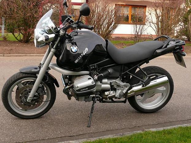

möchte meinen Felgenumbau (RS-Felgen) vom TÜV eintragen lassen, der Prüfer meinte eine Kopie von so einer Eintragung wäre hilfreich. Nun meine Frage: Kann mir jemand eine Kopie (auch Scan) von so einer Eintragung zukommen lassen.
Danke.
Gruss
Rainer

Hi Rainer
Nich schlecht das Teil, außer der Auspuff;).
Gruß Bernd:cool:
frank69
Hallo Rainer !
Das ist mal ein gelungener Umbau ! Glückwunsch !
Hat der Finn nicht auch diese Felgen ??
Fiiiiiiinnnn !
Frank

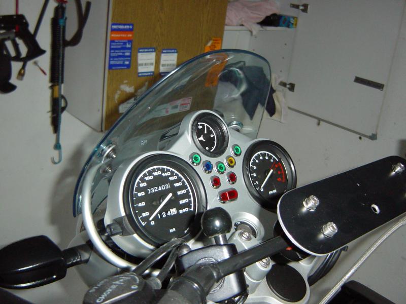

Tacho
Hallo Michael,
den Tacho der GS mit dem Tachoantrieb der RS.
Die Tacho sind gleich.
Gruss
Rainer

Moin Rainer,
ich habe eine Briefkopie aus Berlin. Schick mir mal deine email-Addi per PN und dann jage ich sie dir gerne rüber.
Wenn dein Tüvler sie dir einträgt, dann sag Bescheid - ich besuche dich dann demnächst mal. ;) Ich fahre nämlich auch noch illegal, da ich die Räder hier im Bremer Raum bislang nicht eingetragen bekomme.
P.S.: Schickes Mopped - nur der Gepäckträger wirkt etwas zu lang, da die Q ohne Schnabel vorne ja (optisch) deutlich kürzer ist.
