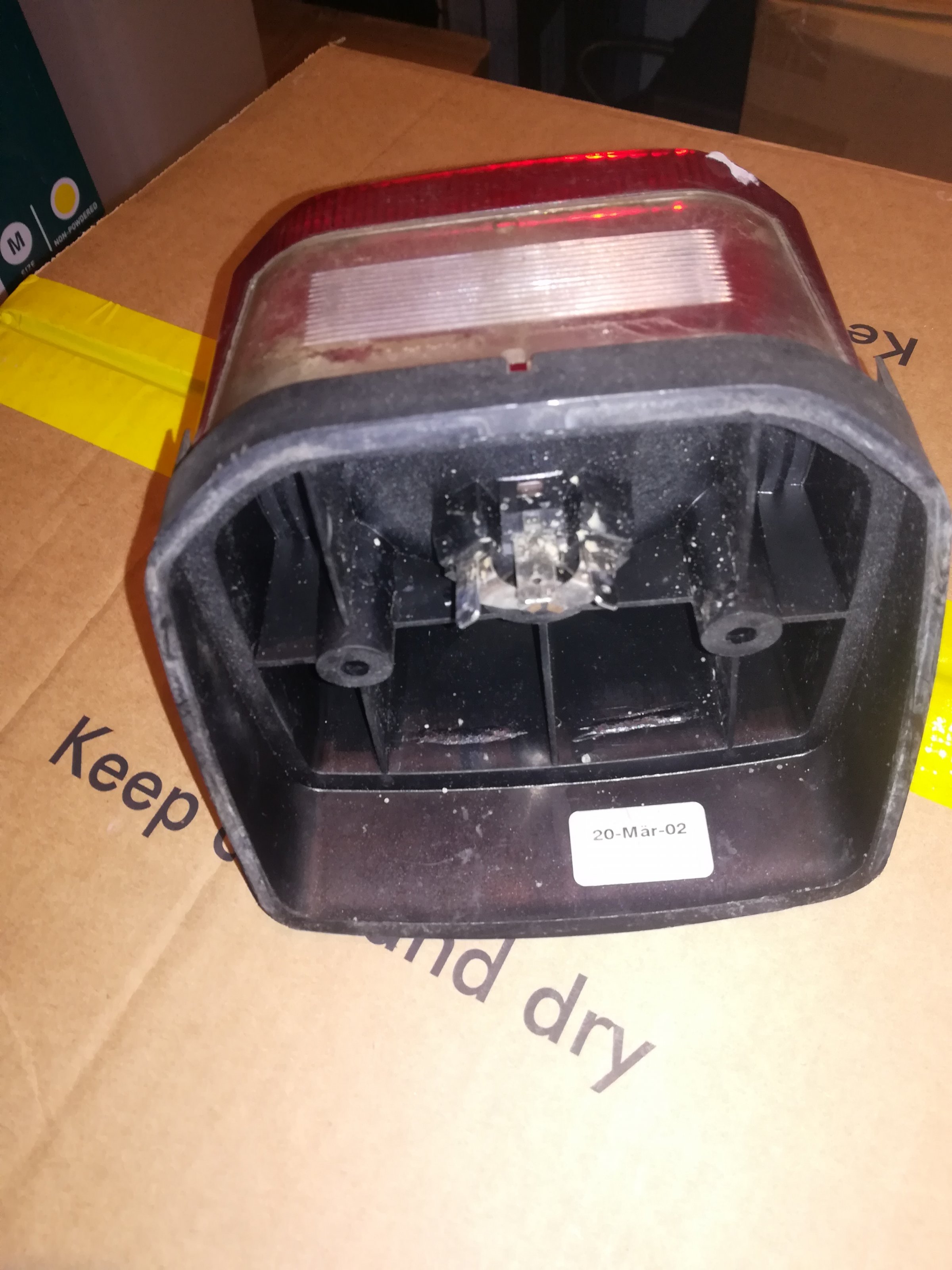

War bei dem von White Lights von mir auch so, das 2 Widerstände drinnen waren.
Einer pro Lampenfaden parallel.
Am Foto sieht man auch beide Widerstände.
Einer davon schaut gut aus, da wird dann vermutlich der Wert zum ablesen sein.
2 davon besorgen ( und den Wert posten ) und dann gleich stärkere mit mehr Watt besorgen.

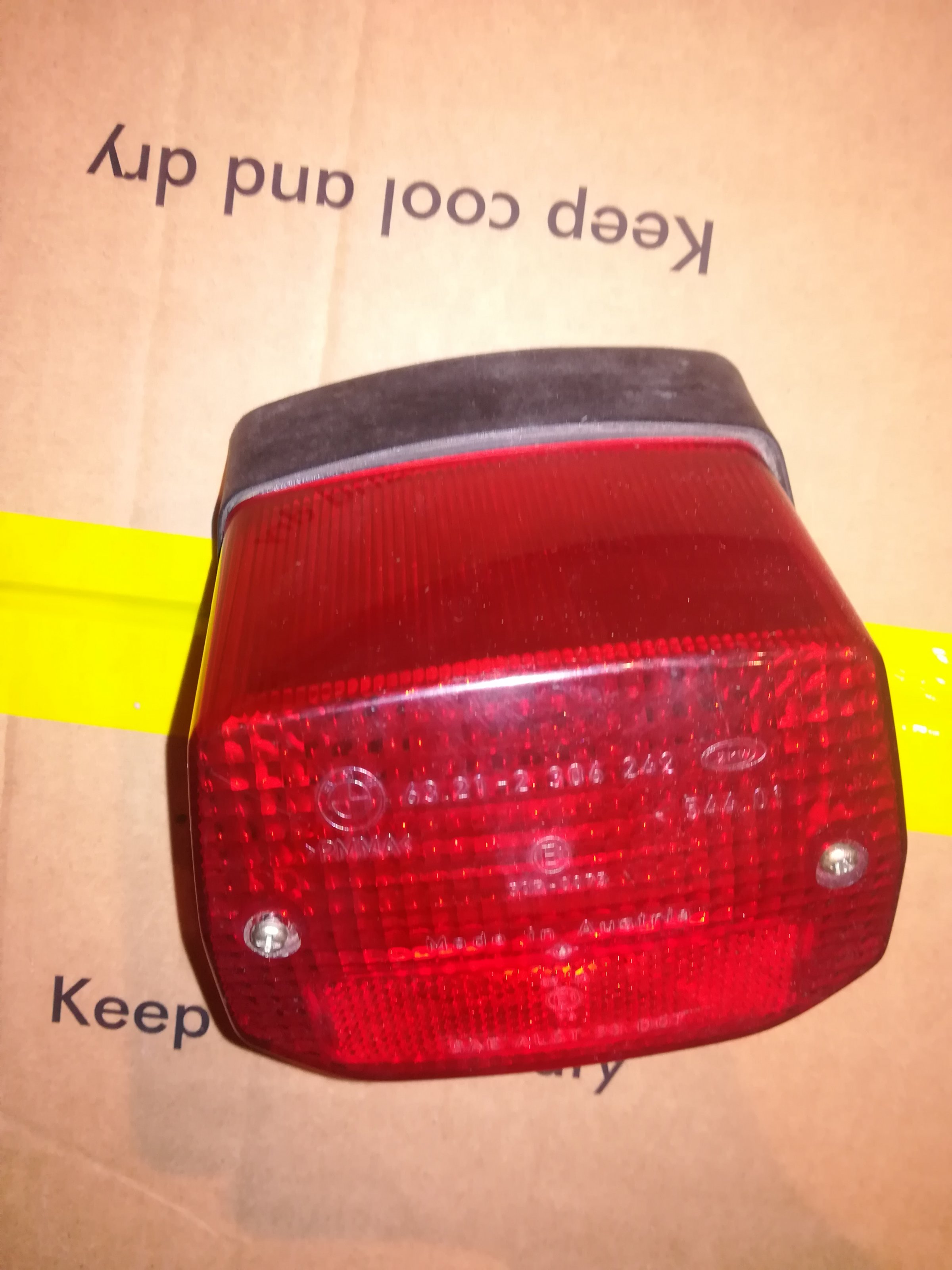

Die Originalen Widerstände sind 33 Ohm und 5 Watt.
Habe einen gefunden der mal kaputt ging.
Ich habe jetzt auch Spaßeshalber die Metallwiderstände mit 6,7Ohm und 20 W verbaut.
Ergebnis:
Da ist durch die Hitze innen das Plastik des Rücklichtes geschmolzen.
Ich werde mir jetzt auch 33 ohm 20Watt Widerstände besorgen.
