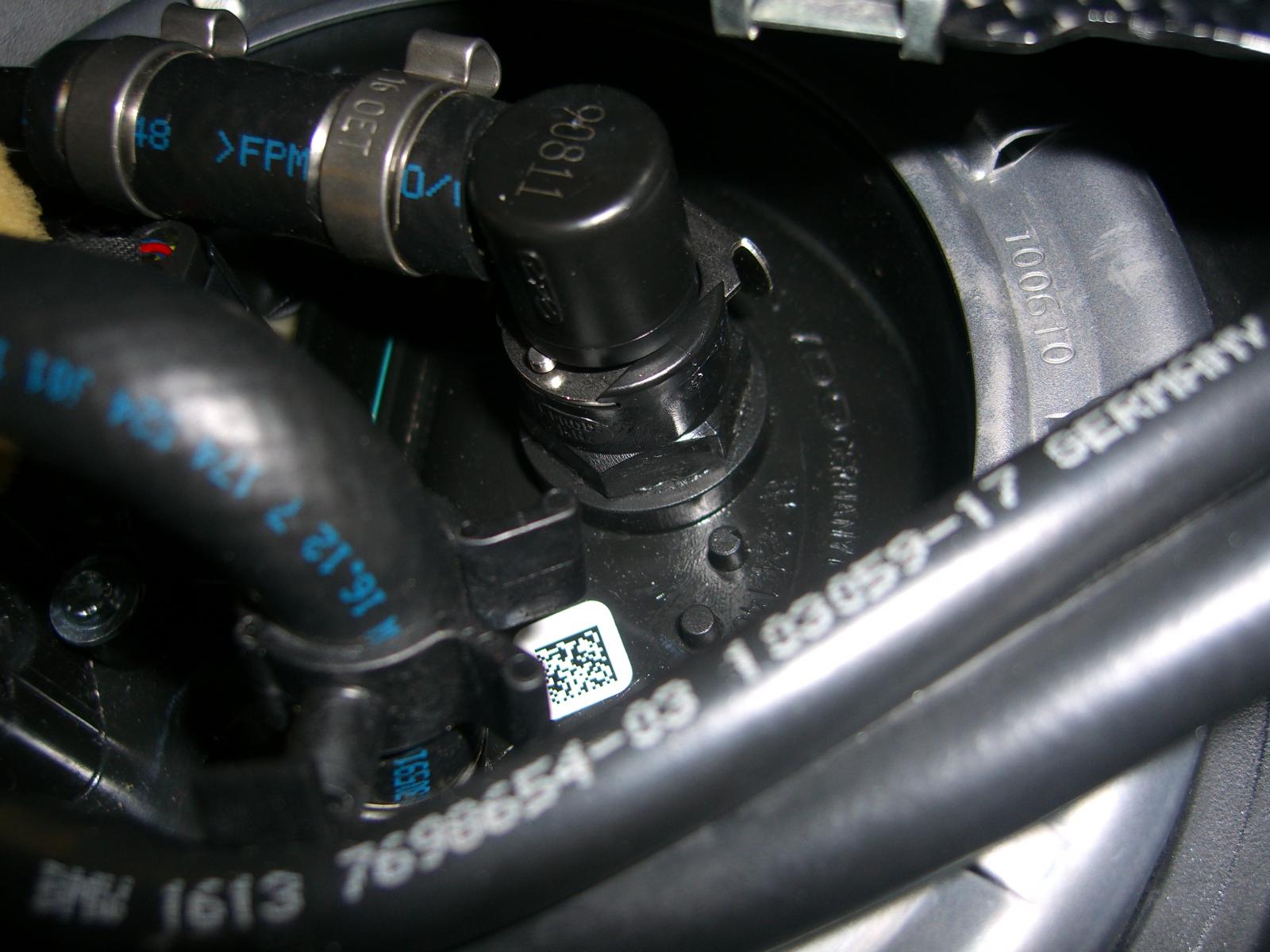

Hallo, ich habe auf der Amerikanischen Forumsseite gesehen, dass es eine Rückrufaktion wegen der Benzinversorgung gibt.
Ist das auch für Deutschland relevant und hat damit schon jemand Befassung gehabt?
siehe hier: Forums / Technical / Fuel Pump Flange Recall - FINALLY - HP2 Enduro.com
Habe ich gerade auch noch gefunden:
http://www.autorevue.at/aktuelles/bmw-motorrad-rueckruf.html
...bei einer meine HPs war auch tatsächlich der Anschlusswinkel an der Bezinpumpe abgebrochen und das gab eine riesen Sauerei. Das scheint mir genau das Thema hier zu sein.
Da Frage ich mich warum die in Deutschland nichts zurückrufen.
Rüdiger

Aha, schade das ich ja nicht in die Werkstatt fahre und selber schraube.
Schade auch das mir das Ding abgebrochen ist im August und ich das Teil bezahlen müsste, obwohl es ja offensichtlich Teil einer RR Aktion ist. Noch blöder ist, das der Sprit die Rahmenschützer von Wunderlich verätzt hat und die gibt es leider nicht mehr...
Naja...es waren aber auch nur knapp 12€.
Rüdiger

Ich kann in diesem Falle nur jedem Fernreisenden raten das 12€ Teil mitzuführen. Wenn es Dich in der Pampa erwischt, dann kannst Du das nicht provisorisch beheben, da es ein Winkelstück ist.

Ich frag mal ganz vorsichtig: Wo sitzt denn das Ding (jaaaaah an der Benzinpumpe, und wo ist die?), und hat jemand ne Abb aus dem Ersatzteilkatalog zur Hand?

Hallo, das Ding sitzt direkt an der Benzinpumpe unter der blauen Tankverkleidung.
Am besten gehst Du mit Deiner Fahrgestellnummer zu Deinem Händler, der sagt dir ob du betroffen ist. Ich gehe mal davon aus, dass alle HP2 E betroffen sind. Ich habe jedenfalls nur eine Teilenummer gefunden, daher denke ich die haben immer das gleiche Teil verbaut. Auf dem Bild es es das Teil Nr.11
Rüdiger
Ps: was mir noch gerade so einfiel: Ich meine es sind so ca. 3500 HP2 E im Einsatz. Bei einer Ausfallquote von 0.31% wären ca. 11 Maschinen betroffen. Eine habe ich, Ihr dürft Euch also um die verbleibenden 10 Ausfälle kloppen :-) . Diese Statistiken sind sowas von unsinnig....
