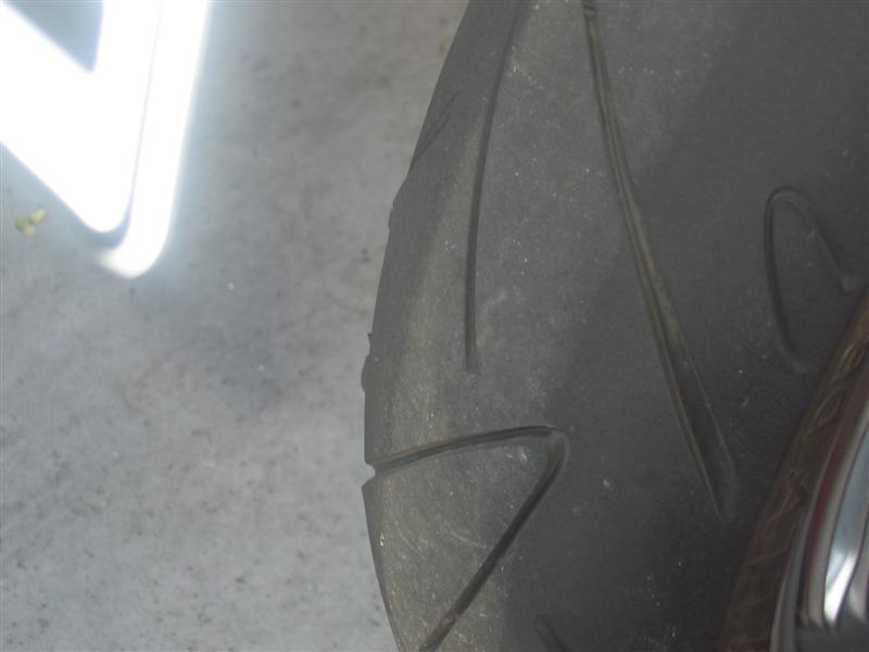

... unter Sägezahn verstand ich bisher:
und
War mein alter Anakee. Jetzt CTA, bisher nichts zu sehen.
Rainer
peter-k
peter-k
Joined
Apr 30, 2007
Messages
6,464
Location
Singapur
R 1200 GS / 2007
Sehe ich, trotz des unguenstigen Handybildes.
Walkbewegung verbunden mit grosser Hitzeentwicklung, keine echten Saegezaehne. Das ist der Road Attack und den hast Du nett gebrannt. Ist noch im Rahmen, jedenfalls dem schlechten Foto nach zu urteilen.

ist sicher mein vierter oder fünfter RA. Das Verschleissbild haben sie alle gehabt und es fährt sich dann in starker Schräglage nicht mehr wirklich toll. Aber ich nehme das immer in Kauf, weil für meine Zwecke der RA der beste Reifen auf der GS ist.
Es gibt keine Eier legende Wollmilchsau unter den Reifen, nur den denkbar besten Kompromiss und den habe ich für mich gefunden. Ich habe keinen Grund, andere Reifen zu testen
