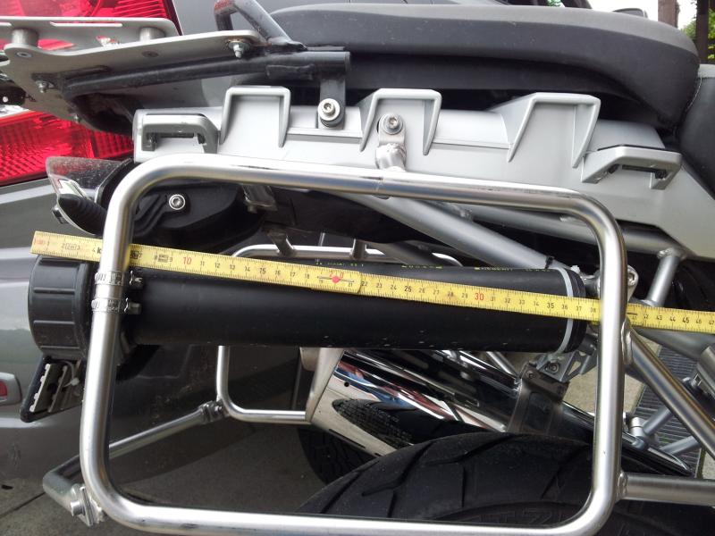

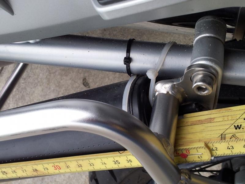

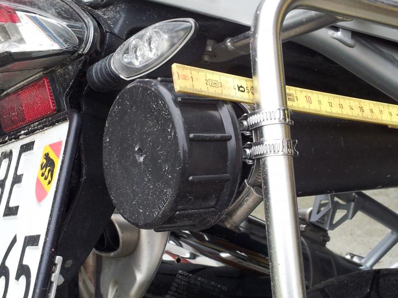

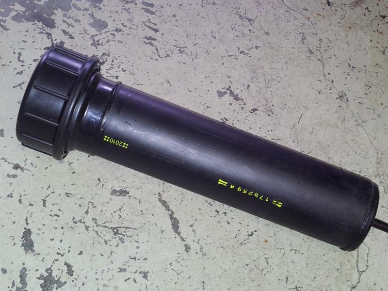

Moin Karlson
Gerne doch.
In der CH werden Abwasserleitungen von Geberit verbaut, Material PE. Solche Systeme werden vor Ort aus Einzelteilen zusammengeschweisst, sog. gespiegelt. Der "Spiegel" ist eine elektrisch beheizte Platte, sieht ähnlich aus, wie ein TT-Schläger.
Das Ding besteht aus Schraubdeckel, Rohrteil und einfachem Deckel (die Schweissnähte sind auf dem 4. Bild gut zu sehen). Die Länge ü.a. ist 38 cm, etwas länger ginge auch, der Durchmesser 6cm, heute würde ich dickeres Rohr verwenden (7 - 8cm), die Befestigung mit Inox-Schlauchschellen und Kabelbindern. Befestigt am TT_Kofferträger, so dass die Koffer auch noch passen. Nach Erfahrungen mit Kondenswasser habe ich das Rohr schräg montiert und an der tiefsten Stelle ein 3mm Loch gebohrt, seither ist Ruhe. Das kann dir jeder Sanitär - Installateur nach Deinen Wünschen herstellen, wenn du nicht selbst kannst. Hier kannst du kleine solche Rohre an Mietanhängern finden, gedacht für die Fahrzeugausweise.
Viel Spass beim Basteln.

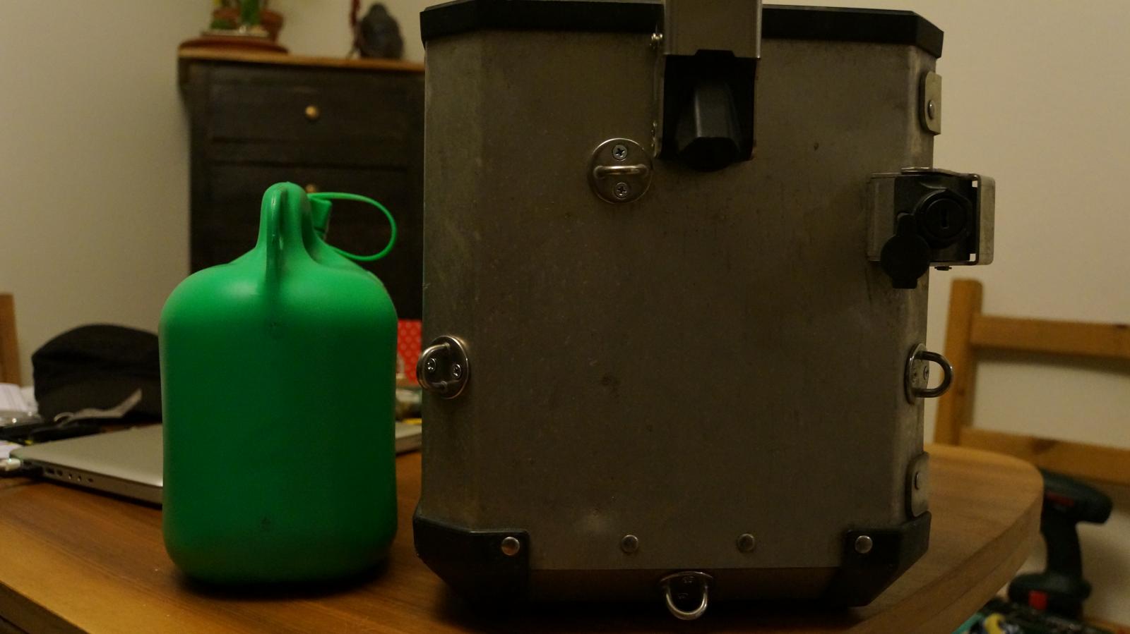

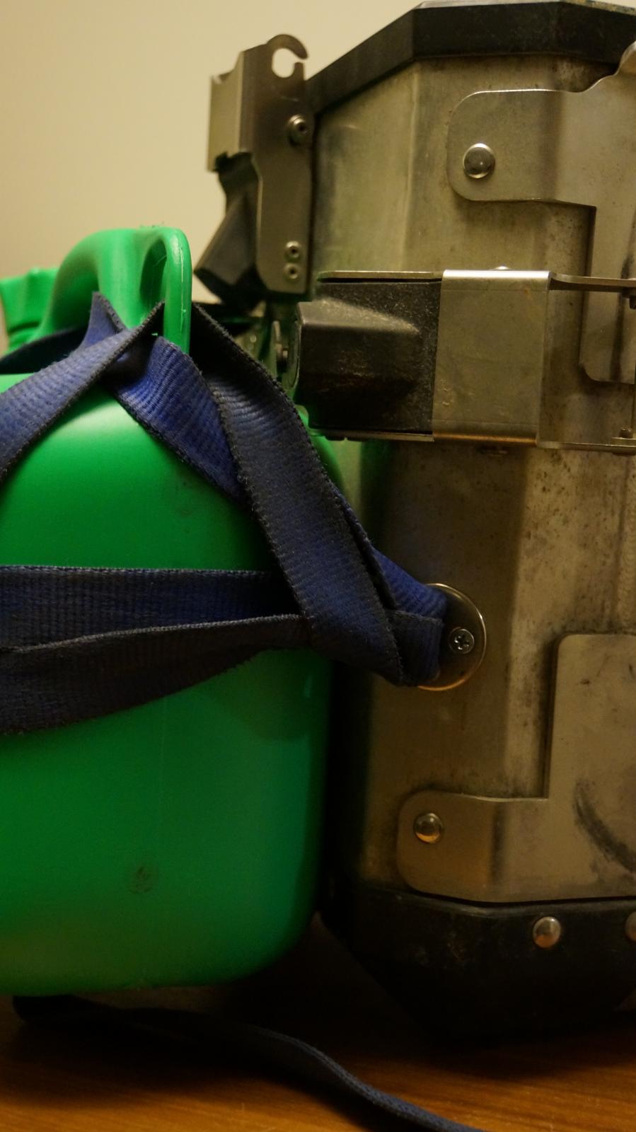

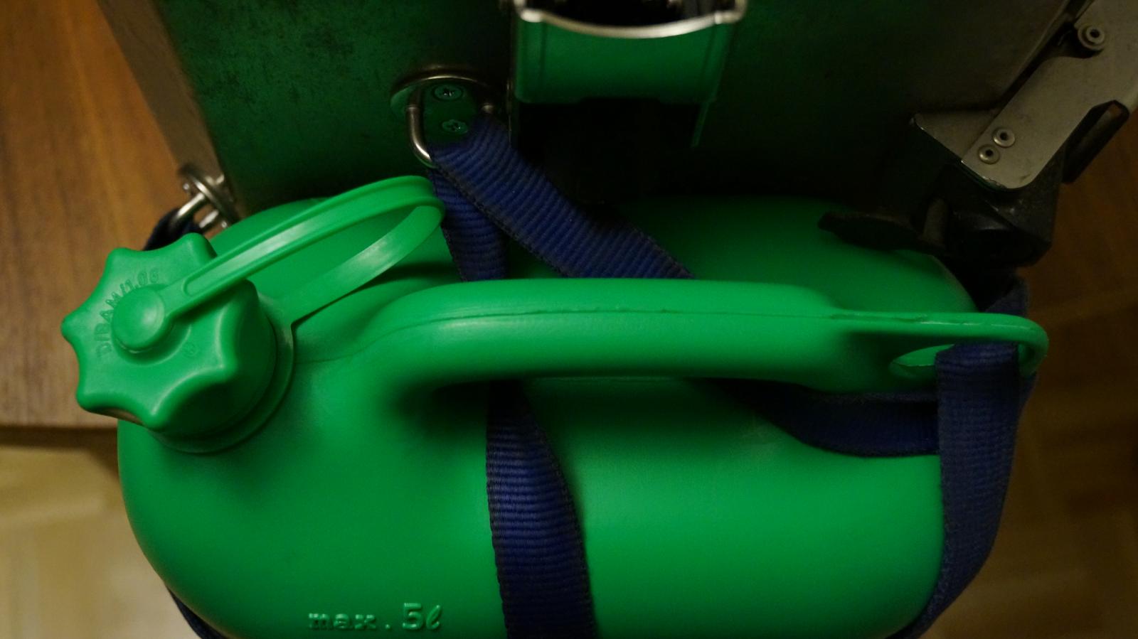

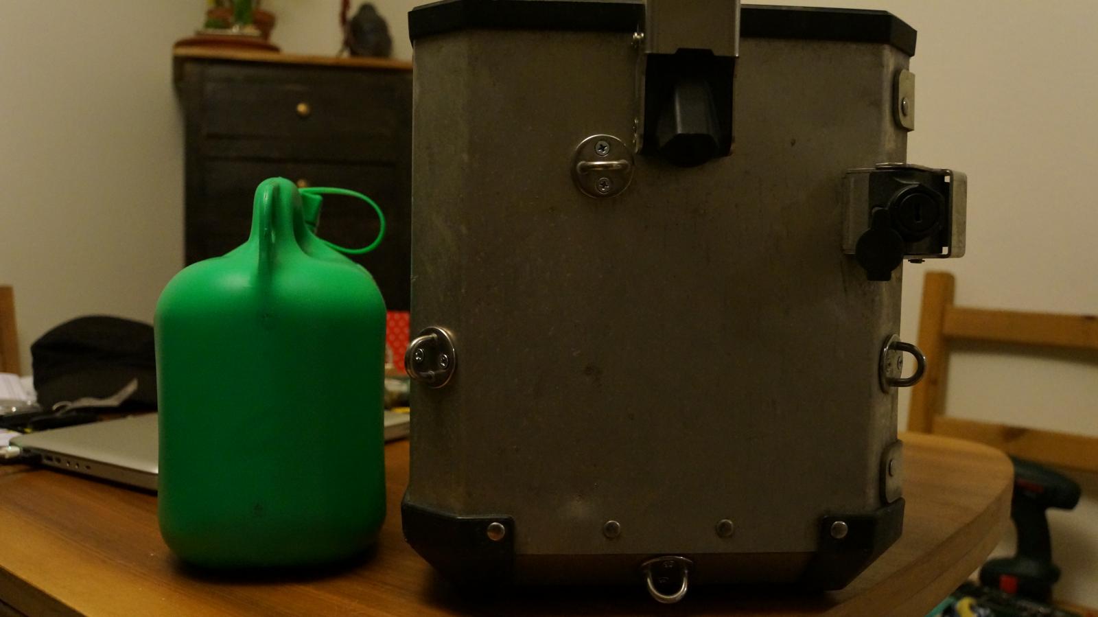

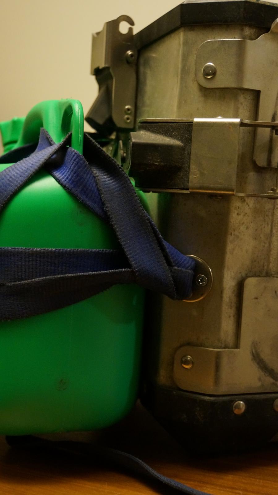

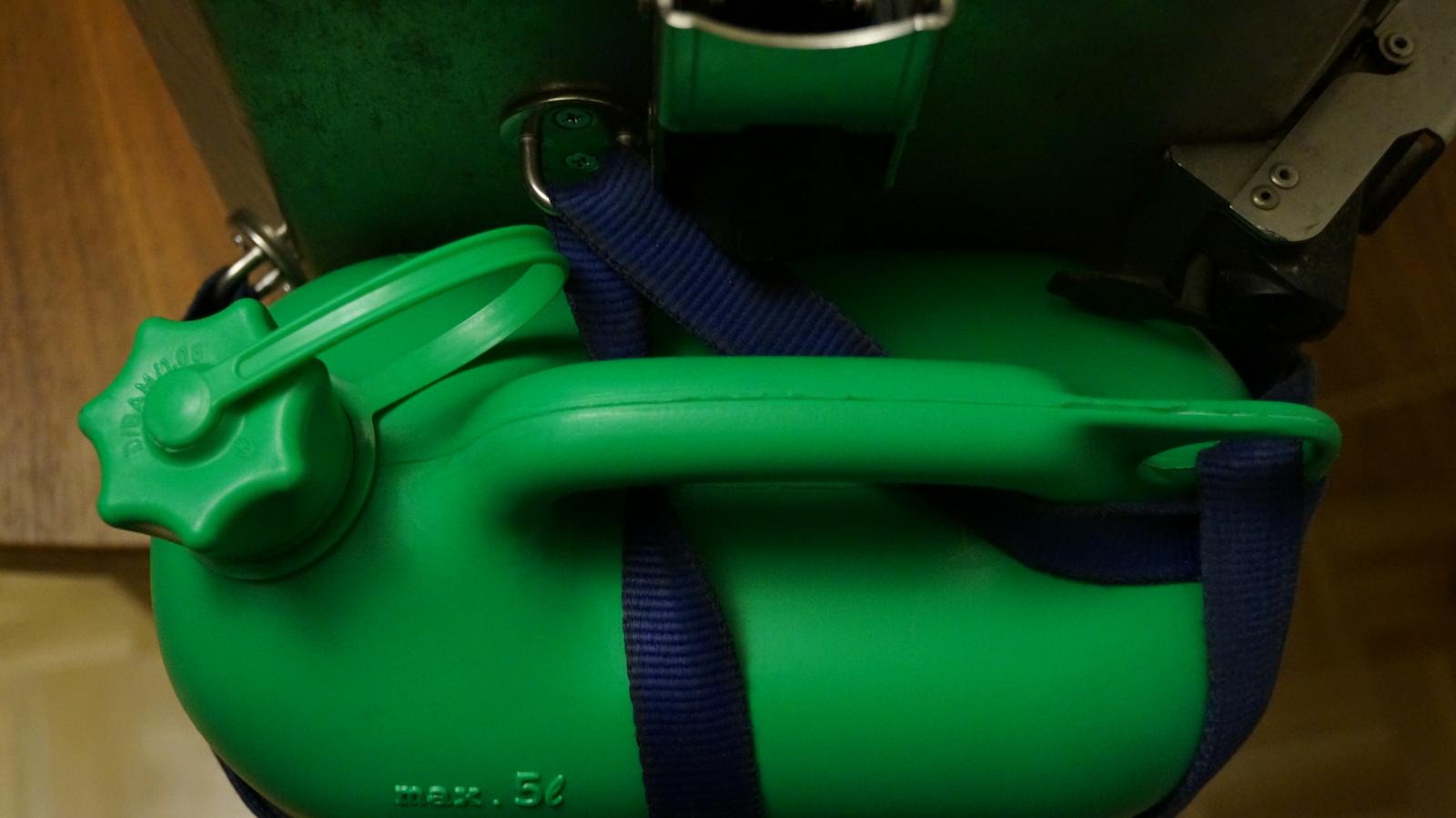

5 L ersatztank anbau an den "grossen Koffer".DSC04902.jpgDSC04903.jpgDSC04906.jpg
Kosten ca. 11 Oiro

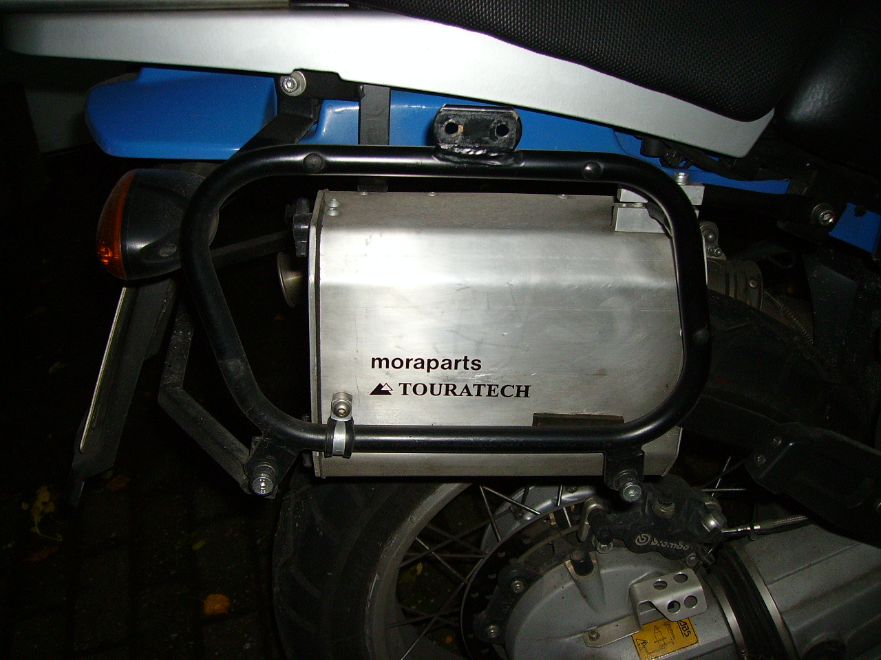

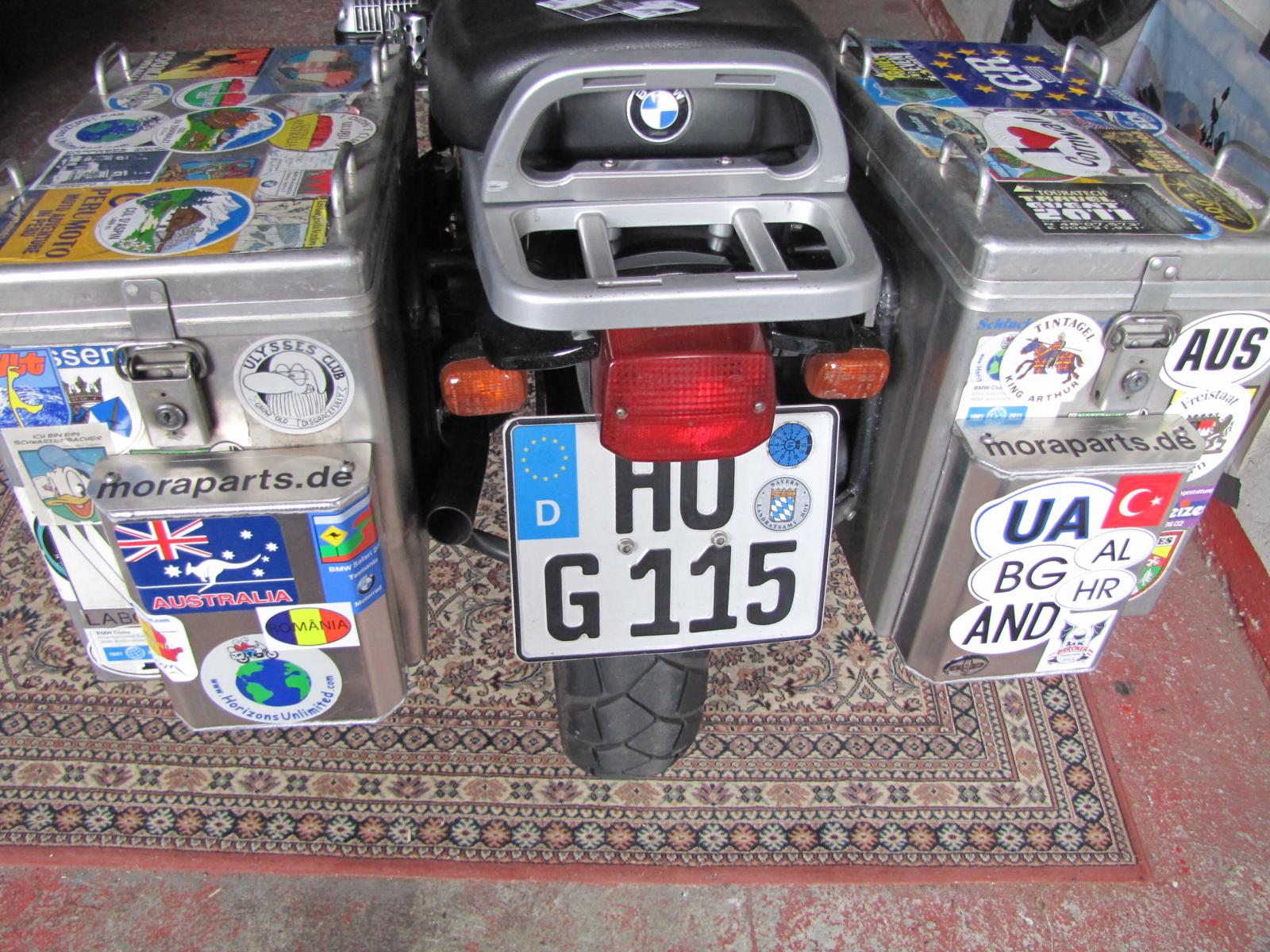

Hi, wenn Du was individuelles haben möchtest schaue mal unter Verkäufer: moraparts10 bei ebay oder bei moraparts.de , da gibts genug ,was andere nicht haben. Mein Bekannter baut Dir auch was nach Wunsch:)
Hat noch einen weiteren Vorteil, Du musst nix aus Sachen bauen, wo normalerweise ........ durchlaufen:)

im ersten Augenblick habe ich an eine Gieskanne gedacht und du wärst auf dem Weg zum Friedhof.
Die Lösung ist echt erschreckend, die Farbe steigert das ins Unerträgliche.
Schön das es dir gefällt.
