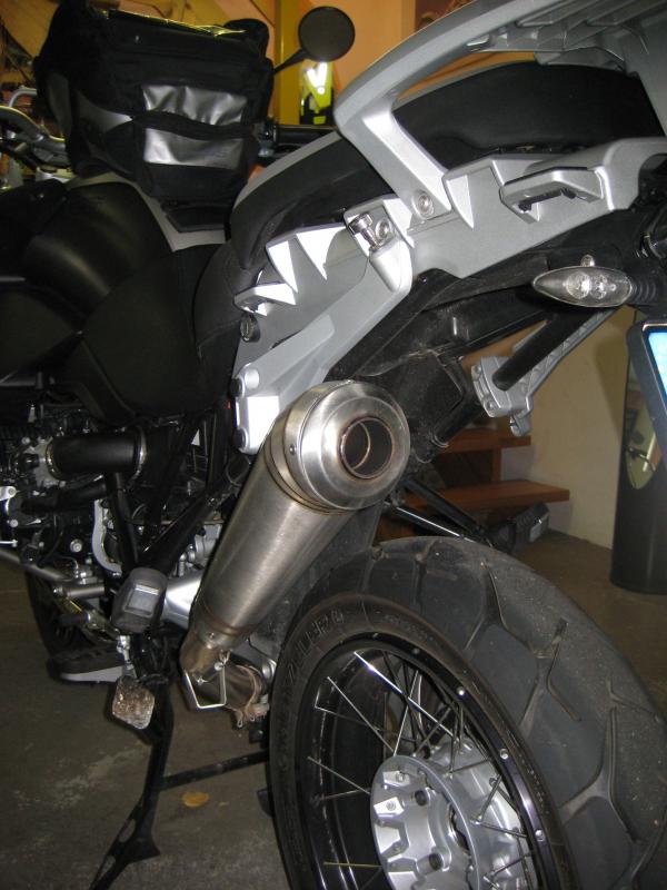

HI-
bei meiner gekauften ( 2011) Q war bzw. ist ein Termignoni ( Titan ) verbaut.
Dieser ist seit KM 0 auf der Q !
Schön anzusehen, etwas sonsorer als original, etwas schöner.......aber ich wäre bei einer Q ab 2010 nicht auf die Idee gekommen, mir was aus dem Zubehör zu kaufen.
Der Original blubbert schon reichlich genug;)
LG Matti
glaube auch nicht an irgendwelchen Leistungsteigerungen durch eine Zubehörtüte:cool:

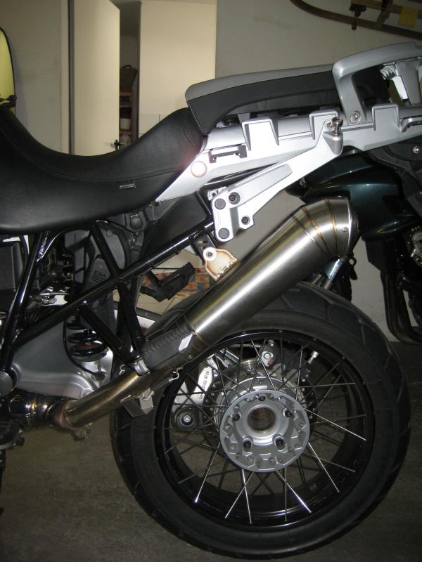

Hi zusammen
na wenns nur dem Geldbeutel schadet dann gehts ja noch:D ich habe einen Zach montiert seit ca 12000 KM. Das mit denn Abgerißenen Ventielen war dann wohl nur ne Ausrede von BMW, also bleibt der Zach dran.
Gruß Simon
