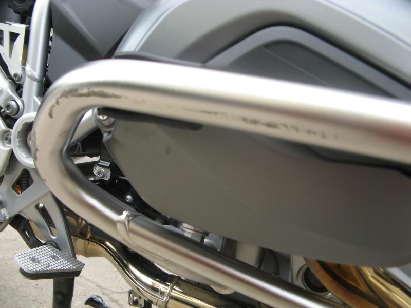

P
Puschel
Hier mal ein paar Bilder,
an dem Bügel sieht man nur noch die feine Struktur vom Polieren

Das ist wirklich der Hammer, wenn die LC sonst keinen Macken hat. Das am Bügel siehst immer nur du selbst...:cool: Gut gemacht!

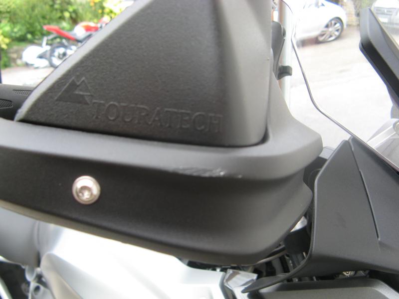

Hallo Bmin,
hier die gewünschten Fotos ( kleine Kratzer am Handprotektor / Kratzer am BMW Motorschutzbügel an der unteren Seite - somit fast nicht sichttbar und ein Foto, bei dem man sieht, dass sich der Schutzbügel leicht verbogen hat und der Gummipuffer jetzt einen geringeren Abstand hat )Für mich hat sich der Stürzbügel auf jeden Fall gelohnt und optisch paßt er sehr gut zu meiner LC ;) View attachment 106004View attachment 106005View attachment 106006View attachment 106009View attachment 106010
