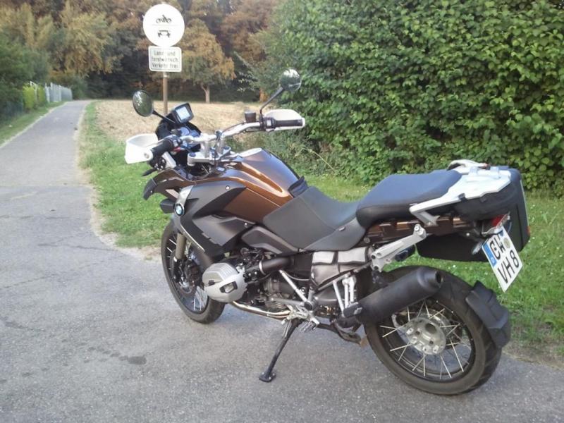

Also ich wolle vernünftige Handarbeit und ein Komplettpaket. GS Triple Black Bj. 2011
Wurde bei Sepp Bruckschlögl - SR Racing, Schrobenhausen - fündig (SR-Racing)
Hier kann man quasi der Geburt der Anlage beiwohnen und der klare Beweis der Veränderung (vorwiegend Drehmoment von 2000 bis 6000 min-1) ist grandios (wohlgemerkt ermittelt auf P4 Prüfstand vor und nach Umbau). Dazu kommt der außergewöhnlich gute Service und Kundenumgang. Meine Frau als Sozia ist hell auf begeistert vom Klang im unteren Bereich bis ca. Schöner Nebeneffekt ist die deutliche Gewichtsreduzierung von ca. 6 kg zu Original, kein störendes Resonanzrohr zwischen den Krümmern und alles bestes VA. Was will an mehr (nach erschreckender Inspektion der Akra-Anlage mit verzogener Aussenhülle am angeschweißten Endtopfhalter).
Kann ich nach vielen Kilometern nur empfehlen.

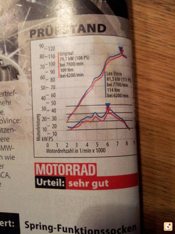

Hier für die Jungs die sich für den LeoVince interessiert haben
Aber wo das zum tragen kommt sind doch meist gar nicht eure Drehzahlbereiche ;)
