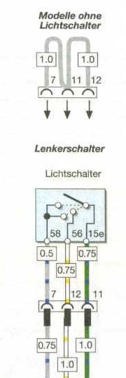

Schalterverplflichtungen
Danke für euch für die Schalterverplflichtungen (1150 GS Griffschalter oder 1200 Mittelschalter). Ich brauche nur eine richtige Idee, wo ich die Verkabelung unterbrechen kann. Eine wasserdichte Schaler habe ich schon montiert.
Deswegen suche ich ein richtige Schaltplan für 2003 Modell...

Aber wo ist es?
Ich habe eine Teil der Schaltplan gefunden.
Weisst ihr, wo ich diese 3teilige Stecker finde? Wenn ich mich nicht irre, an meinem GS (ohne Lichtschalter Modell) ist es irgendwo unter dem Tank mit 1 mm2 graue Kabel verbunden.

Der dürfte (wie alle diese Stecker für Lenkerschalter) im vorderen Bereich unter dem Tank zu finden sein.
gerd_
gerd_
Joined
Apr 17, 2004
Messages
16,676
Hi
Vergiss diese Schaltung. Die ist entweder von einer Honda oder aus sonstigen Gründen falsch.
Das Licht im Kabelbaum überhaupt in die Nähe des Verbindungssteckers zur Lenkerarmatur zu führen hat sich BMW erspart. Wozu auch?
Trenne das Kabel direkt an der vorderen Scheinwerferlampe, mach' ein Relais dazwischen und montiere ein Schalterchen für die Erregerspule direkt in die Armaturentafel.
Das Licht braucht man nicht dauernd ein- und ausschalten und folgedessen ist ein Schalter am Lenker ohnehin überflüssig. Bei der 1100 war es ja auch nicht am Lenker.
Das hat natürlich einen kleinen Nachteil: Das Rücklicht brennt weiterhin. Doch dessen Verbrauch ist im vergleichsweise gering.
Nachdem das Schlusslicht über F2, das Abblendlicht über F8 geführt sind gibt es keinen gemeinsamen Zugriff
