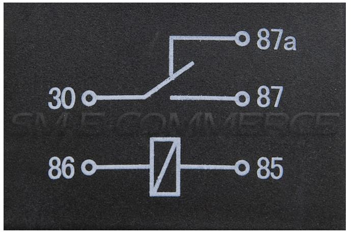

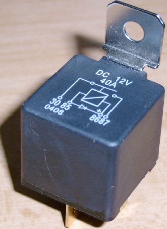

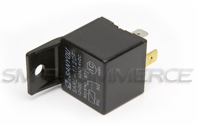

Hat die Anschlüsse relais.JPGrelais_3.JPGrelais_2.JPG30 / 85 / 86 / 87 /87a
Danke nochmal an alle die sich um mich und um meine Kuh bemüht haben
