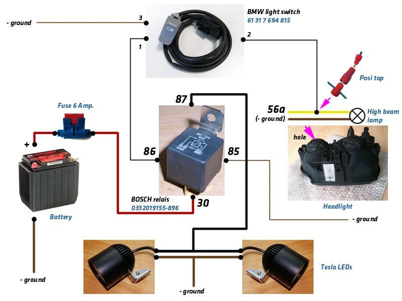

Hallo zusammen ,
hätte mal ne kleine Frage .Habe mir vor einer Weile Zusatzscheinwerfer an meiner R 1200 gs Bj.04 befestigt . Bin über den Cartool Stecker gegangen . Geht auch alles wunderbar . Habe mir nachträglich den orginalen Schalter der ADV der am Lenker ist befestigt . Schalten lassen sich die Zusatzscheinwerfer . Sind allerdings drei Kabel am Schalter dran . Der eine müßte die Beleuchtung im Schalter sein . Wo schließe ich dieses Kabel an ? Am Steuerstrom das er immer leuchtet ? . Den Schalter habe ich über den Masseanschluß zum Relais gelegt . Der Schalter unterbricht also beim Schalten die Masse .
Für Hilfe wäre ich dankbar .:D
Gruß Ralf

Hier noch ein Schaubild, welches die Sache vielleicht besser erklärt. Dort geht es zwar um Fernscheinwerfer, aber der Anschluss des Schalters ist grundsätzlich der gleiche:

Hallo ,
habe mal noch letzte Frage zum Anschluß vom BMW Schalter.Steuerstrom hole ich mir ja über den Cartool stecker . Der Anschluß vom BMW Schalter wäre dann Lila an minus vom Cartool Stecker , grau an Relais Nr.86 und weiß an plus vom Cartool Stecker . Wäre das dann richtig so .
Danke
Ralf

Hallo zusammen ,
nur kurze Info . Hat alles geklappt mit dem anschließen vom ADV Schalter. Grüne Lampe geht an wenn ich die Nebelscheinwerfer anmache . Lassen sich sich Schalten und wenn ich den Schlüssel abziehe , gehen nach kurzer Zeit die Nebelscheinwerfer aus .
Danke noch einmal.
Ralf
