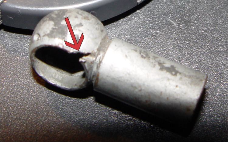

Es gäbe da noch eine weitere Möglichkeit, ein ausgerissenes Loch für den Splint am Kugelkopf. Mein Schalthebel hatte sich zwar noch nicht verabschiedet, aber das wäre nur noch eine Frage der Zeit gewesen. Ich habs auch nur durch Zufall gesehen, hatte die Teile zum Reinigen auseinander. Es lohnt also sich die Dinger (2 Stück) mal genauer anzuschauen!
LG, Gis
