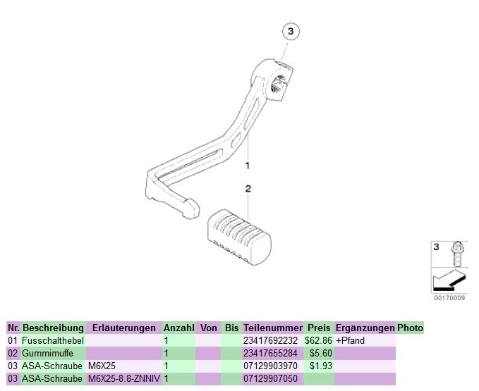

ich möchte den Schalthebel wie schon so oft im Forum beschrieben verstellen, damit ich besser mitm Stiefel drunter komme.
Wer kommt auf die Idee, dort eine Außentorxschraube zu verbauen?:stomp: Gut Sinn und Unsinn dieser Art der Montage soll jetzt nicht das Thema sein.
Wer kann mir sagen, welcher Außentorx verbaut ist, damit ich mir die passende Nuß besorgen kann. Und mit welchem Anzugsdrehmoment wird diese Schraube wieder fest gemacht?
RealOEM.com * BMW K70 F 700 GS (0B01, 0B11) EXTERNAL GEAR SHIFT.PARTS/SHIFT LEVER
Hab mal nach dieser Anleitung nachgemessen und erhielt den Wert 7,24mm.
SchraubMax - Werkzeuge, Torx-Profile fr Schrauben
Da es sich nach der Ersatzteilliste um eine M6 er Schraube handelt, müsste eine E8 er Nuß passen und 10 Nm Anzugsdrehmoment, oder? :confused:

Hallo Micha,
ist E8. Mach aber Schraubensicherung dran. Ich habe bei meiner Dakar mal den Schalthebel verstellt und kurz danach auf der BAB verloren:stomp:

Hallo Bernd,
so gings mir mit der 'Alten Lady'. Da hatte ich mal den Kickstarter verloren. Danke erstmal für den Tipp. Hab im 'schlauen Buch' nichts gefunden, aber ich denke Anzugsdrehmoment sollte mit 10Nm auch passen, oder? :confused:

Tschuldigung wenn ich mich einmische.
15Nm auf Schaltwelle
21Nm auf Rahmen

Hallo C-Treiber
...ich möchte die Schraube Nr. 3 auf dem Bild festmachen. Das wäre ja auf der Schaltwelle. Also meinste mit 15Nm? :confused:
Nee, das lass mal lieber, das ist ja nur ne M6X25. Ich hatte, die Anzugsdrehmomente aus irgendeiner Doku im Internet, die ich jetzt nicht wiederfinde. :mad: Meiner Erinnerung nach war das da ein M8x25.
F-Treiber hat nen SW-Motech Schalthebel für 650/700/800GS gefunden, da seteht für die M6x16 (an der Position 3, auf der Schaltwelle) 6Nm dirn.
...prima, also 6Nm so mach ichs und dann noch wie Bernd mir geraten hat, nen bissel Loctite dran...:daumen-hoch:dann komm ich hoffentlich mitm Stiefel besser drunter...;)
