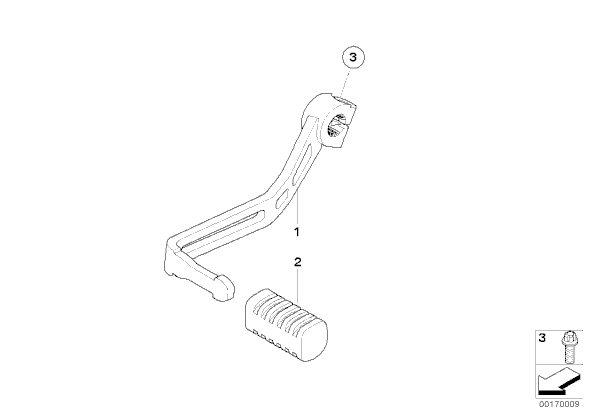

Guten Abend beisammen,
ich habe neue Stiefel und muss deshalb die Schalthebelstellung ändern. Nun hab ich bemerkt, dass die Schraube, mit der der Hebel befestigt ist, mit irgendeinem Material (??) "ausgegosssen" ist. Schaut eigentlich wie ein Torx-Profil aus, nur dass eben die Torxaufnahme "besetzt" ist. Kennt das jemand von euch? Wie kann man die Schraube anders lösen?Wäre nett, wenn jemand Rat wüsste, ich muss morgen um 7.00 los fahren.
Grüße Helmut

Wie ausgegossen? - ist ein Außentorx - ganz normal.

ups - stimmt sieht so aus - und was mach ich wenn ich keinen schlüssel dazu habe?

Also: Du hast keinen passenden Schlüssel oder keine passende Nuss - dann wirst Du die Schraube nicht beschädigungsfrei rausbekommen - außer mit Glück.
Los fahren und unterwegs versuchen was passendes ein zu kaufen - der Tipp ist jetzt ernst gemeint!
Edit: Die Schraube muss bestimmt ganz raus sonst bekommst Du den Schalthebel nicht ab, da mit Sicherheit eine Nut auf der Welle ist.

OK, danke für den Tipp. Wusste bis vorhin echt nicht, dass es Außentorx gibt. Dabei fehlt in meiner Werkstatt eigentlich nix.

Also da ich letztens nichts passendes da hatte hab ich die Schraube mir ner Zange gelöst und dann wieder befestigt.
Ein bisschen Kraft vorausgesetzt - ging wunderbar.
Nachmachen auf eigene Gefahr - ich werde keinem ne neue Schraube kaufen wenn er sich dadurch die Schraube vergrießgnaddelt :P
