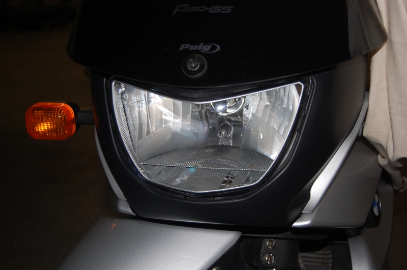

F 650 GS Bj.03
ich fahre zwar eine 2003er, jedoch war der Einbau eines Klarglas Scheinwerfers der 2004er ohne Probleme möglich :)

F 650 GS Bj. 01
danke für das Bild - schaut wirklich gut aus. Dann werde ich den Winter über weiter nach einem Klarglas-Scheinwerfer suchen
