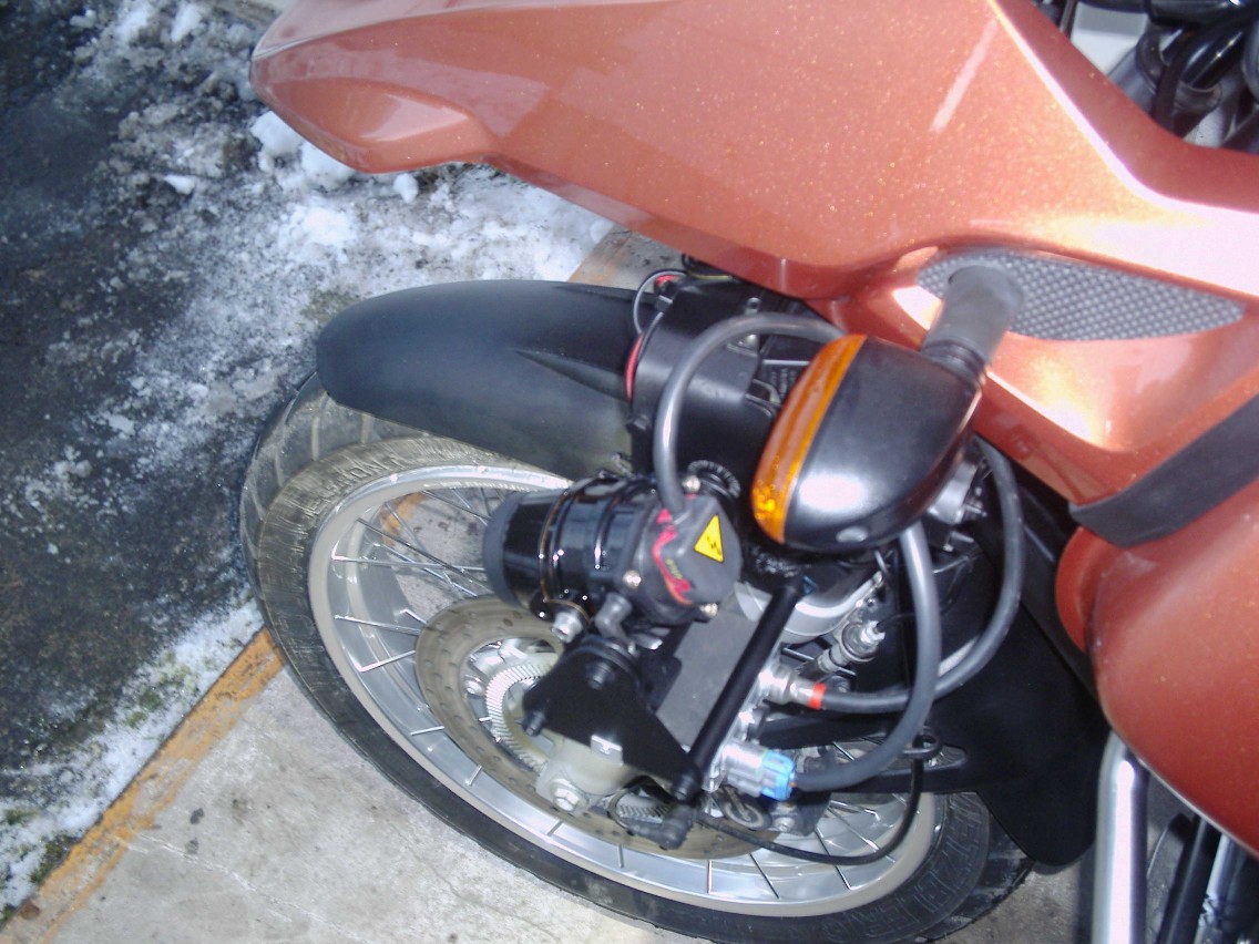

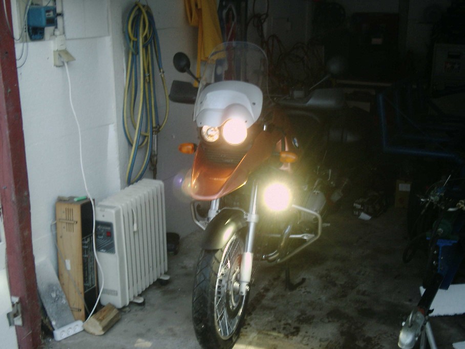

Xenon mit Fern- und Abblendlicht
So nun isses soweit-die Bastelei ist zu Ende! :oops:
Habe einen Hella DE-Xenon auf eine schwenkbare Halterung konstruiert, womit Dieser nun permanent leuchten kann und trotzdem Fern- und Abblendlicht bedient! :!: 8)
Macht bomben Licht das Ding-so wird man besser gesehen und sieht auch besser! :wink:
Das Foto zeigt Abblendlicht-mit Fernlicht erkennt man nicht mehr wirklich viel!
Wie versprochen nun noch ein paar Bilder!
MfG Mü!
