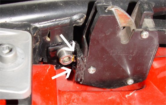

habe heute festgestellt , dass das Schloss der Soziussitzbank am Rumwackeln ist .
Heck demontiert und siehe da , die Öse mit der die Schiene zur Sitzbankbefestigung hinten festgeschraubt ist , ist abgebrochen.:eek:
Da ich einzel sowie Doppelsitzbank fahren will , wäre es aber wichtig das hintere Schloss zu haben .
Hatte das schon mal jemand , und wie hat er das Problem gelöst ?

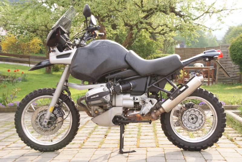

Tolle Konstruktion , und ich dachte schon , 1200er Fahrer wären Arm dran mit der Technik :-(
Bin Echt am Überlegen , Werkzeugfach , Abdeckung und Heckträger wegzulassen und nur mit Alublech zu verkleiden .
So wie bei Meistersteff´s Q auf den Bildern .
Wer fährt schon zu zweit :-)

War bei mir auch gebrochen.
Ich habe das Schloss mit Kabelbindern am Heckrahmen befestigt.
Dito!
Kabelbinder und Tape - hielt ca. 40.000 km, bis es gegen das Adv-Heck getauscht wurde.

Das sieht ja mal aus , zufällig hab ich auch noch n Aluwinkelchen zuhause liegen das passen dürfte :-)
Die einfachsten Ideen liegen soooo nah ... kommt man nicht drauf ...
Merci ..

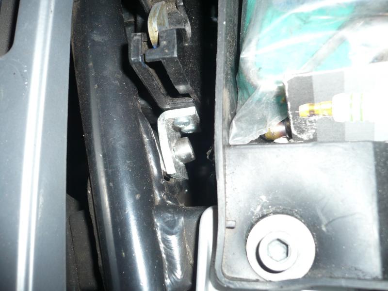

Moin!
In etwa so wie Erbeck habe ich es auch gemacht. Einen Blechwinkel habe ich zugerichtet und genauso verschraubt wie oben zu sehen. Wichtig dabei ist die Löcher im Kunststoff der Schiene ausreichend groß vorzubohren, weil er kaum nachgibt und leicht einreißt. Zusätzlich habe ich zwischen Blech und Schiene Heißkleber und auch den Hohlraum, in den die Schrauben eingedreht sind (innen) mit Heißkleber ausgefüllt. Bislang hält es.

Ich hab den Träger erneuert und den neuen mit Kabelbindern gesichert. Das hällt schon 7 Jahre
V
Voggel
Kabelbinder habe ich jetzt auch mal verbaut , bis das andere Teil ankommt .
Muss sagen mit Kabelbindern richtig gesichtert , hällt schon bombensicher .
