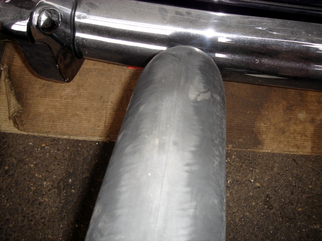

Hi,
die Aussage war noch zusätzlich:
"Cross-Schläuche kann man nicht mit auf der Autobahn fahren"
Und da hätte ich früher gesagt:
He kein Problem!
Sollte aber jemand hauptsächlich Straßenbetrieb fahren
und dabei noch viele Km mit dem Pneu machen,
sage ich heute:
Cross Schläuche im On Road Berieb:
Nein
Peter
Das Bild zeigt nen Conti Cross Schlauch mit sehr
viel Walk-Arbeits-Spuren und noch mehr Abrieb in einem TKC.
Peter

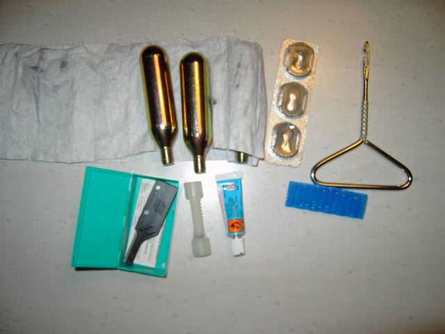

Im BMW Reifenset ist kein Sprühschaum oder Spray drin. das ist was für die Mülltonne und funktioniert nur bei Schlauchreifen....! zumindest kenne ich es da her.
das Pannenset von BMW geht wie Fahrradreifen flicken. Nagel raus, Loch mit der Ahle aufbohren, Gummistopfen mit kleber rein und dann den Reifen aufpumpen. Nur für die Luft sorgen die CO2 Patronen, sonst nix.
da versifft nix und du kannst für den Rest des Urlaubs weiterfahren (man empfiehlt nur den nächsten Händler, hält aber super)

Pannenset
Danke für die Info, wie die Zeit vergeht, was den Schaum betrifft.
Patronen können wir uns ja sparen, dank der serienmäßigen Luftpumpe. Kann man die Patronen auch bei Fassbier einsetzen? Dann gehören sie natürlich mit ins Gepäck.
