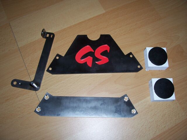

Aufgrund des schlechten Wetters in den letzten Wochen und der damit einhergehenden "motorradfreien" Stunden, kam mir die Idee, einen Lenkanschlag zu "basteln".
Wie die Dinger aussehen, wie sie funktionieren und wo sie befestigt werden wissen wir ja.
Also verzinktes Stahlblech im Keller gesucht (und gefunden), am Telelever Maß genommen, Zeichnung gemacht, die Bandsäge klargemacht und los gings.
Für die Anschlagpuffer hauchte ein Gummihammer sein Leben aus. :D
Das fertige Stück noch mit ein wenig Farbe versehen und ran an die Q. Fertig.
Mittlerweile gibt's die "nächste" Generation; incl. Bremsleitungsführung für die 1150er GS/A, versenkte Schraubköpfe, ausgeschnittenes "GS" Logo und Hart-PVC-Klötze mit Gummipuffer. Auf dem Foto habe ich einfach mal ein rotes Stück Moosgummi druntergelegt; je nach Motorradfarbe :D

Hallo Hermann,
schaut gut aus, Respekt.

vielleicht regnet es ja kommendes wochenende nochmals, dann hast du zeit, dein ziemlich verrostetes telelever-federbein zu pflegen und entrosten ... :D:D:D
aber der ansschlagbegrenzer ist schon toll.
liebe grüssse manfred

Hi Ingo.
Ja, das ist eine kurze Blechschraube, deren Kopf im Gummi versenkt ist. Sie ist kurz genug, dass sie nicht an den Telelever kommt und der Kopf sitzt tief genug, dass sie nicht an das Gabelrohr kommt.
Das ist aber ohnehin nur eine "Vorserienversion" :D
...an der weiteren Perfektionierung Deines Lenkanschlags zu arbeiten und das Teil mit der Seriennummer 00002 mir zur Verfügung zu stellen. :D
Prima Arbeit! :)
Falls es ein paar Interessenten gibt, frage ich kurz einen Freund, der ein Unternehmen für Edelstahlbearbeitung per Laser hat, nach einem guten Preis für die beiden Teile.
Das Gummi würde ich dann ein wenig dicker machen, damit ich nicht wieder so eine Lösung mit einem zweiten, aufgesetzten Teil habe.
Wenn es preislich im Rahmen liegt, gebe ich das in Auftrag und biete es hier zum Selbstkostenpreis an. Das hätte den Vorteil, dass es keine scharfen Kanten gibt. Als Material stelle ich mir 2mm starkes Edelstahl vor.
Ich kann ja mal unverbindlich nach'm Preis für so ca. 10 Stück fragen. Für eines lohnt es sich sicher nicht.

So.
Jetzt habe ich auch einen Preis für das Ganze.
Gefertigt aus 1,5mm Edelstahl kostet euch das pro Stück 28 € plus Päckchen-Porto 3,90 €.
Die Bleche bekomme ich mit etwas Glück noch vor Ostern. Gummi muss ich noch besorgen, schaffe ich aber auch vor Ostern.
Also: wer einen (oder mehrere) haben möchte, bitte kurze Mail an palmstrollo [ät] vodafone.de mit eurer Adresse. Kontodaten kommen dann per Mail.
