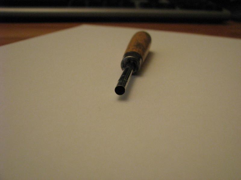

Ich hatte das gleiche Übel -Vollgetankt fehlten 2Balken.Hab Mir ein gebrauchtes FID besorgt,eingebaut der Erfolg war gleich null:eek:.Als nächtes eine neue Schwimmereinheit besorgt,Innenleben umgebaut dh.das weiße Keramikplätchen mit Schleifer umgeswicht wg.Bj.unterschied: Erfolg gleich null :eek::mad: Nach einigen Messungen hat sich rausgestellt daß die Steckerverbindung nicht mehr richtg Kontakt hatte/brachte:(.Lösung neue Kontakte/Stecker/Hülsen verbaut:Erfolg:D:D:rolleyes::cool: funzt wieder wie`s soll

Hallo Roland

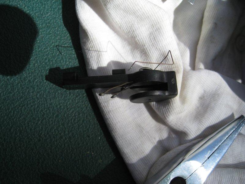

Da ich ja, um die defekte Schnellkupplung wechseln zu können, den Tank sowieso noch mal abnehmen musste, habe ich ihn dann gleich mal geleehrt und noch mal nach dem Geber geschaut.
Folgendes habe ich dann gemacht.
  • demotieren vom Schwimmer incl. dem Metalbügel
  • die kleine Feder die den Kunstoffarm in die eine Richtung drückt und den Kontakt zum Schleifer herstellt abgelötet.
  • den Kustoffarm demontiert und dabie festgestellt, dass der "aufgebogen" ist. Dadurch hat er das schon erwähnte Speilö und entfernt den Schleifer von der Keramikplatte.
  • da ich keine passende Feder gefunden habe, habe ich den Schleifer einfach noch mal stärker vorgespannt
  • alles wieder zusammengebaut und den Sprit wieder eingefüllt
  • breit gegrinst
Was soll ich sagen, die Anzeige funktioniert :D:D Mal schauen wie lange, aber im Moment geht sie.

Hallo Jupp
welche bezeichung haben die stecker und wo hast du sie her :eek::eek: :p

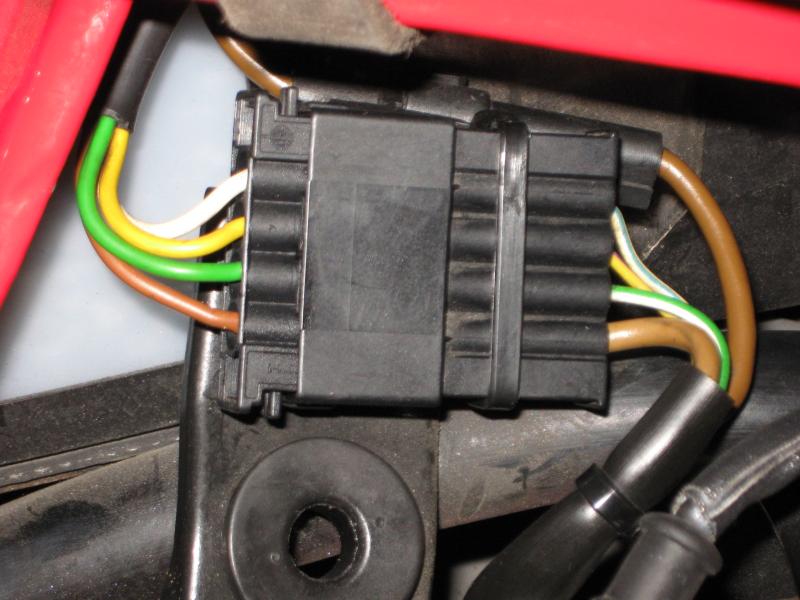

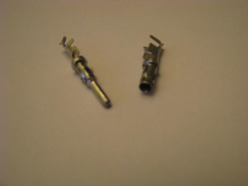

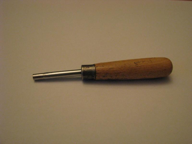

Die Bezeichnung weiß Ich nicht:confused:.Hab die Teile beim :) bekommen. Habe davon mal Fotos gemacht. s.Anhang;) Bild 1 Stecker+Kupplung,Bild 2 Werkzeug zum ausclipsen Di=3,8-4,0mm,ist ein Stück von einer Tele-antenne

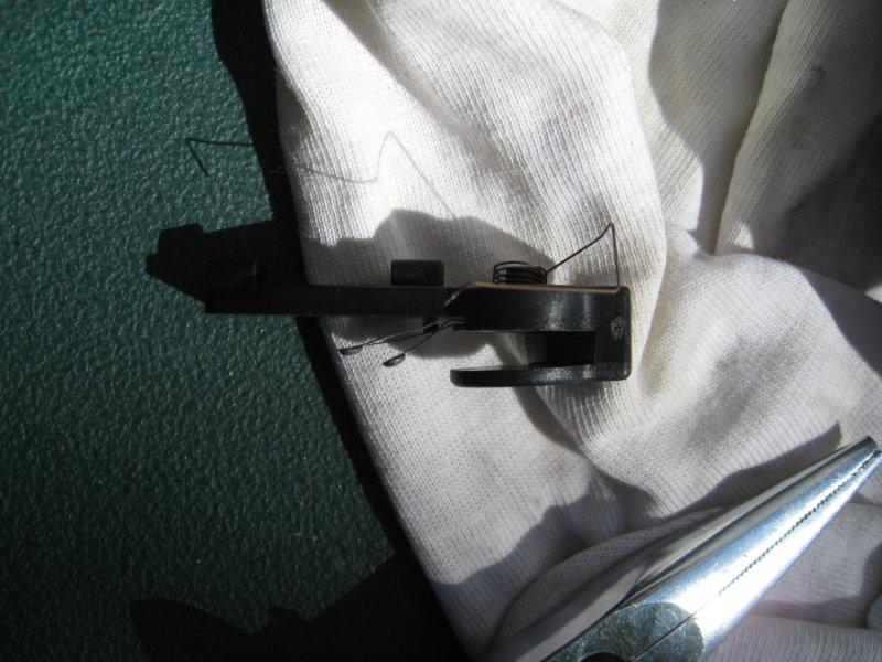

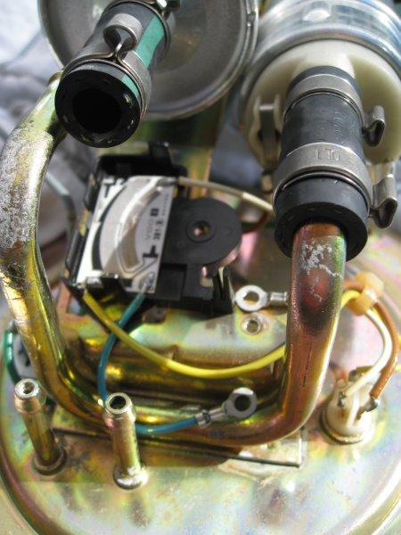

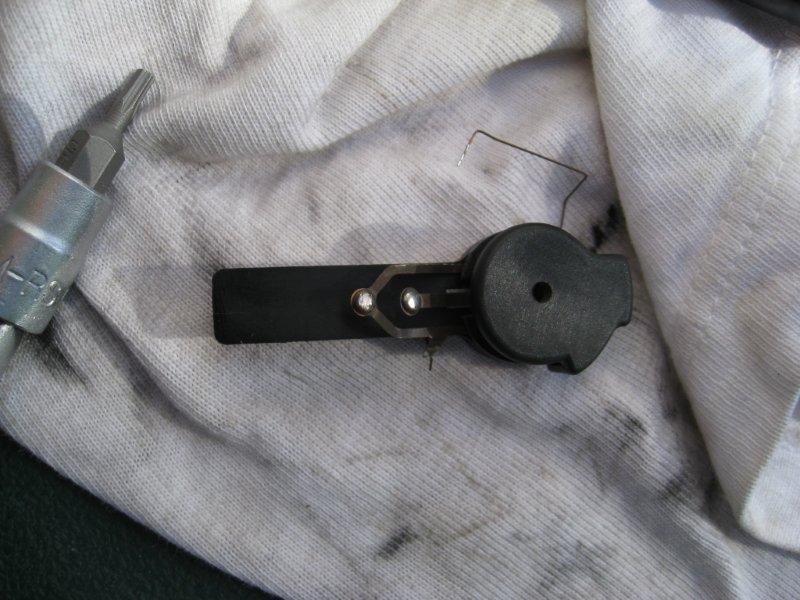

Es hat zwar einen Moment gedauert, aber jetzt ist es soweit. Ich darf Bilder hochladen und will euch die versprochenen Bastelbilder vom zerlegten Tankgeber natürlich nicht vorenthalten. Auf dem letzten Bild kann man deutlich sehen, wie das untere Kunsstoffteil weggebeogen und der vordere Schleifer nicht so weit vorgespannt ist.
kann man da durch das Kunsstofteil keine Schraube durchstecken und das wieder in die Ursprungsposition zurückbiegen? Werde so langsam mal auch mein Tankgebergedöns rausholen nach 2,5 Jahren 11er Besitz und nachschauen wodran das liegt das die Tankanzeige spinnt.......

R1150GS Adventure mit aktuell 52.000 km
Das mit dem zurückbiegen hatte ich auch erst gedacht. Aber ich hatte bedenken, dass das untere Teil dabei abbricht. Schraube wird auch nciht gehen, weil das Teil sich ja bewegen muss. Bei mir hat es gereicht, dass ich den Schleifer im ausgebauten Zustand ordentlich biegen und damit vorspannen konnte. Wenn er wieder rumzickt, dann schaue ich mal ob man da nicht auch eine ganz dünne Unterlegscheibe dazwischen bekommt. Irgend was reinkleben wird ja wegen dem Benzin wohl leider nicht klappen. Aber im Moment geht es ja :)

Tankgeber
Hallo zusammen,
nur so ein Gedanke:
einen Lötpunkt auf die Kontakte setzen, planschleifen
oder
eine schmale Metallklammer von unten U-förmig aufschieben zwecks klemmen/beidrücken des Plastikteils
