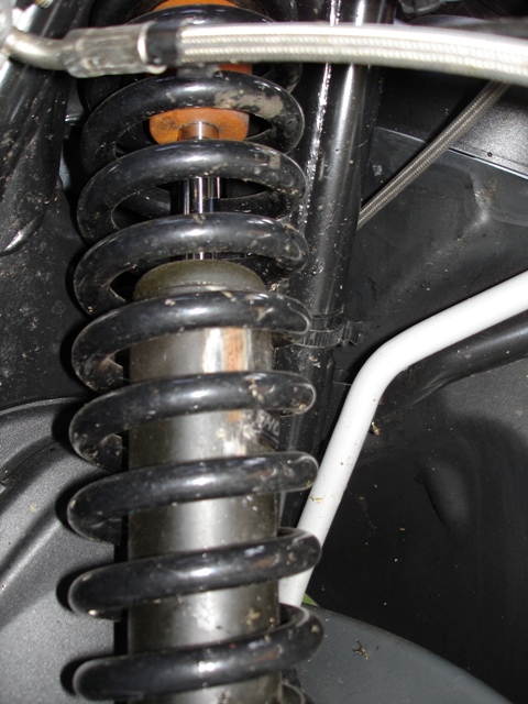

bei der Sichtkontrolle meiner Q viel mir eine merkwürdige Schleifspur am vorderen Federbein auf.:eek: Ich denke mal das dies nach 5000km so nicht aussehen soll. Ich fahr nur Strasse und kann mich nicht erinnern ein großes Schlagloch oder Verwandes mitgenommen zu haben. Alle Befestigungen sind fest und verbogen sieht auch nichts aus. Fahrmäßig ist ebenfalls nichts zu merken.:confused: Bitte schaut euch auch mal das Bildchen an.
Eingestellt haben der Freundliche und ich das Fahrwerk auf mein Problem
von 120Kg. Hoffe es liegt nicht daran.
Bevor ich meinen Freundlichen aufsuche ist eure Meinung gefragt.

Ein Steinchen
Hallo Micha,
für mich sieht es so aus als ab sich da mal ein Steinchen oder ähnliches für eine Zeit eingeklemmt hatte.

NF-GS schrieb:
Hallo Micha,
Gruß,
Henning
...... seh ich genau so..........

Wenn ich's nicht besser wüsste, würde ich sagen, dass dir eine Windung der Feder und dadurch die Vorspannung an der Feder fehlt. Die Möglichkeit des eingeklemmten Gegenstands (Stein [Steinchen scheidet aus]), halte ich zwar für unwahrscheinlich aber nicht für unmöglich.

Wie sehen an der gleichen Stelle innen die beiden obersten Federwindungen aus ?
wenn die auch Schleifspuren haben dann liegt es am einfedern ... wenn was eingeklemmt gewesen wäre müsste man es an den Federwindungen in gleicher Höhe innen sehen. nur hättest das Steinchen wie ich behaupte spätestens beim einbremsen bei der nächsten Ampel verloren wenn du 120 kg in den Sattel bringst.
