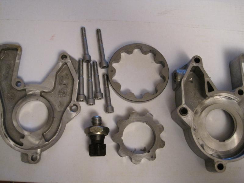

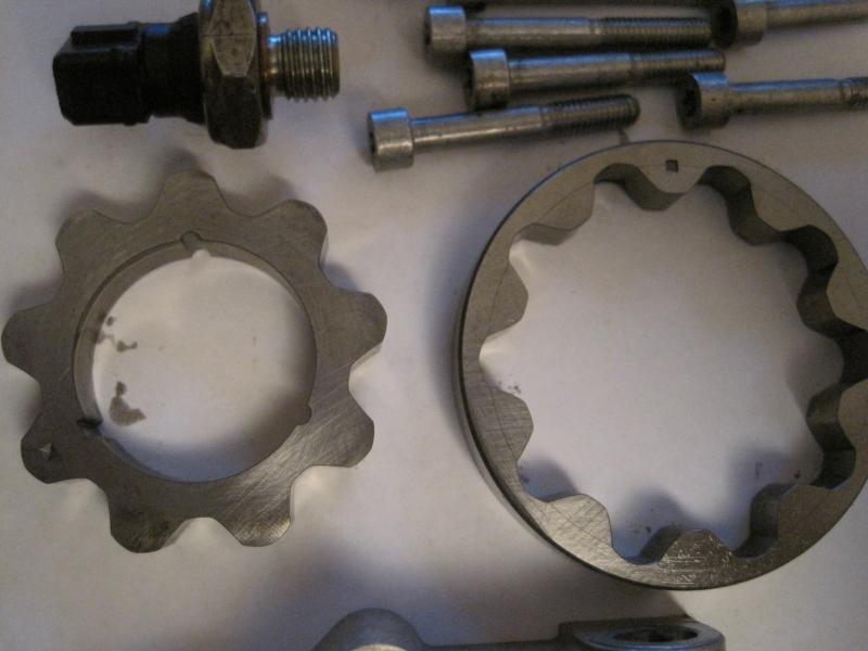

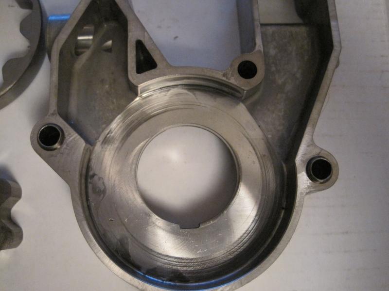

alles neu in 2012
motor klappert nicht mehr ... :rolleyes:
naja, im moment jedenfalls nicht.
muß dann mal wieder bewegt werden die HP, hat seit ein paar tagen eine neue ölpumpe + deckel und innen + außenrotor :eek:
ich hoffe das wars dann auch erst mal...
auf den bildern ganz gut zu erkennen die wirklich sehr stark eingelaufene ölpumpe, bei den rotoren sieht man(n) es nicht gut aber die fingernagelprobe sagt =lieber neu
sven

... auf den bildern ganz gut zu erkennen die wirklich sehr stark eingelaufene ölpumpe, bei den rotoren sieht man(n) es nicht gut aber die fingernagelprobe sagt =lieber neu
sven
Lag es am Wasser? Oder Staub als Schmierpaste? Oder die Laufleistung??
Und was kostas :o
Danke für Infos, bin als langjähriger Nutzer einer 87´er Tenere etwas sensibel was die Ölpumpe betrifft :rolleyes:
André

warum scheuern die Rotoren am Pumpengehäuse?..sollte eigentlich nicht sein...ist ja min 3-5 zentel eingelaufen

für die teile durfte ich knapp 200,- euro bezahlen ...
naja, das teil wurde als ölpumpe konstruiert und ich habe sie bekanntermaßen kurzfristig (ca.80km) als wasserpumpe genutzt :mad:
will mom. auch überhaupt gar nicht wissen wie der rest von den motorinnereien ausschaut... :confused:
der motor läuft im leerlauf einfach so schön leise, das muss einfach halten :o:o:o
ich will das so !!! :cool:

zentel oder Zentis
...das ist doch hier die frage :D:D:D
mal im ernst !
nach dem ersten ölwechsel hatte ich keinen öldruck ( klappern + warnleuchte )
nach 2-3 mal starten und dann letztendlich einiger beherzter gasstöße war der öldruck endlich da....
aber die ölpumpe wohl schon im A...
(Aimer ;))
nach dem zweiten ölwechsel baute sich der öldruck auch nicht sofort auf...
und nun kann ich ahnen warum das da so war :eek:
