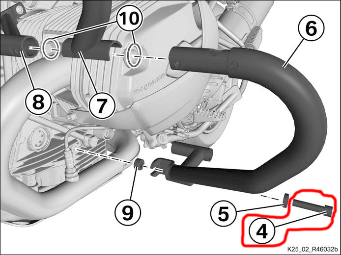

Hallo Zusammen,
stell grad fest daß meine Torx Nüsse zu kurz sind um den Motorschutz an der ADV zu demontieren.
Kann mir jemand die Torx größe der unteren Schrauben am Motorblock geben? Dann kann ich mir gleich die richtige Kaufen gehen.
Per Auge müsste es zwischen TX45 und TX55 sein...
RepROM Bild im Anhang, Schraube Rot gekennzeichnet:

Dann lös ich mal selbst auf, eventuell sucht ja nochmal jemand nach dem gleichen Thema:
TX50 ist die passende Größe.
