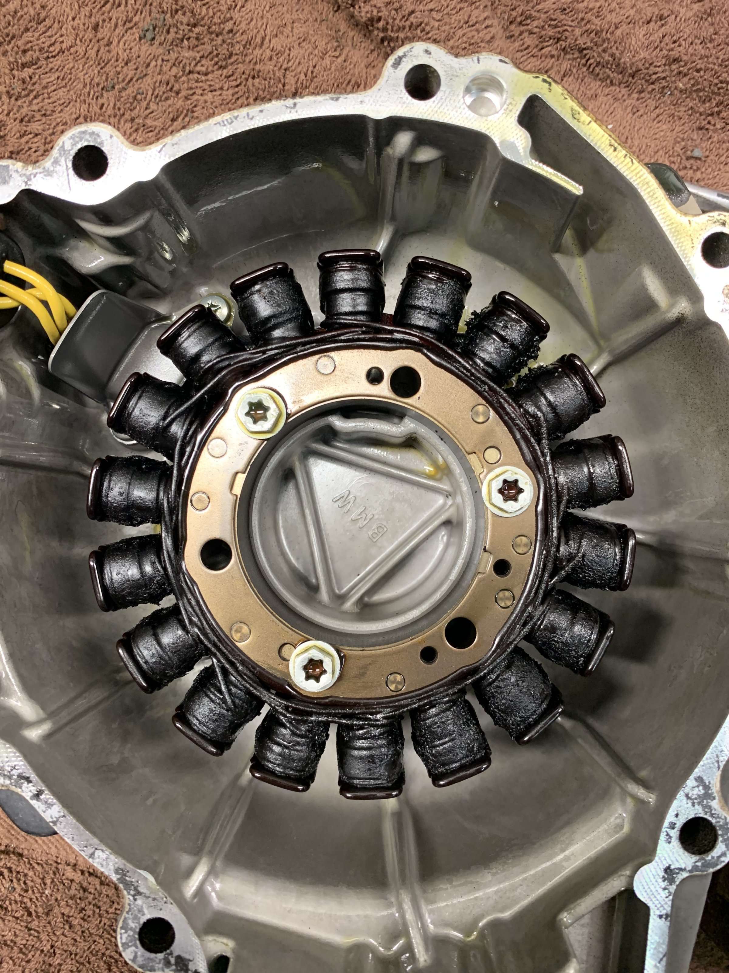

Habe alle gegengemessen. Überall 0.000
Dann die Nerven verloren: (Siehe Bild)
Werde den Stator neu wickeln lassen. Meine Erklärung für die ganze Geschichte ist, dass meine Lima wohl die berühmte Sackhaaresbreite vor einem Ausfall stand. Der originale Regler hat wohl alles aus der Lima rausgequetscht was noch ging und für den Längsregler hat es wohl nicht mehr gereicht.

Heißt das, dass mein Stator mit 42.000km schon einen Defekt hat?
Dem Kilometerstand nach kann das sein (aber es muss nicht). Und auch nach der Wicklungsfarbe auf dem Foto könnte das sein, aber es wäre aber ungewöhnlich, wenn sich der Fehler gerade mit Tausch des Reglers einstellt.
Die genaue Messung so niedriger Widerstandswerte ist schwierig und nicht jedes Instrument deckt das ab. Aussagekräftiger ist da eine Messung der Leerlaufspannungen am Stator, d. h. an den gelben Leitungen bei getrennter Verbindung zum Regler. Während dieses Versuchs arbeitet das Motorrad nur auf Batterie, aber für ein paar Minuten ist das kein Problem und wenn es doch zu lange wird, kann man ja immer noch ein Ladegerät bemühen.
Bei allen drei Messmöglichkeiten sollten bei gleicher Drehzahl ungefähr gleiche Spannungswerte sein (Wechselspannung !), bei höherer Drehzahl bis nahe 100 Volt (genaue Werte habe ich nicht parat, aber wahrscheinlich findet man sie beim Durchlesen des gesamten Threads).

Das Statorfoto sieht ja nicht so gut aus. Ein Bekannter hatte das gleiche Problem bei knapp 50 000 km. Lass den Stator neu wickeln. Kauf dir keinen Billig-China-Ersatz-Stator.
