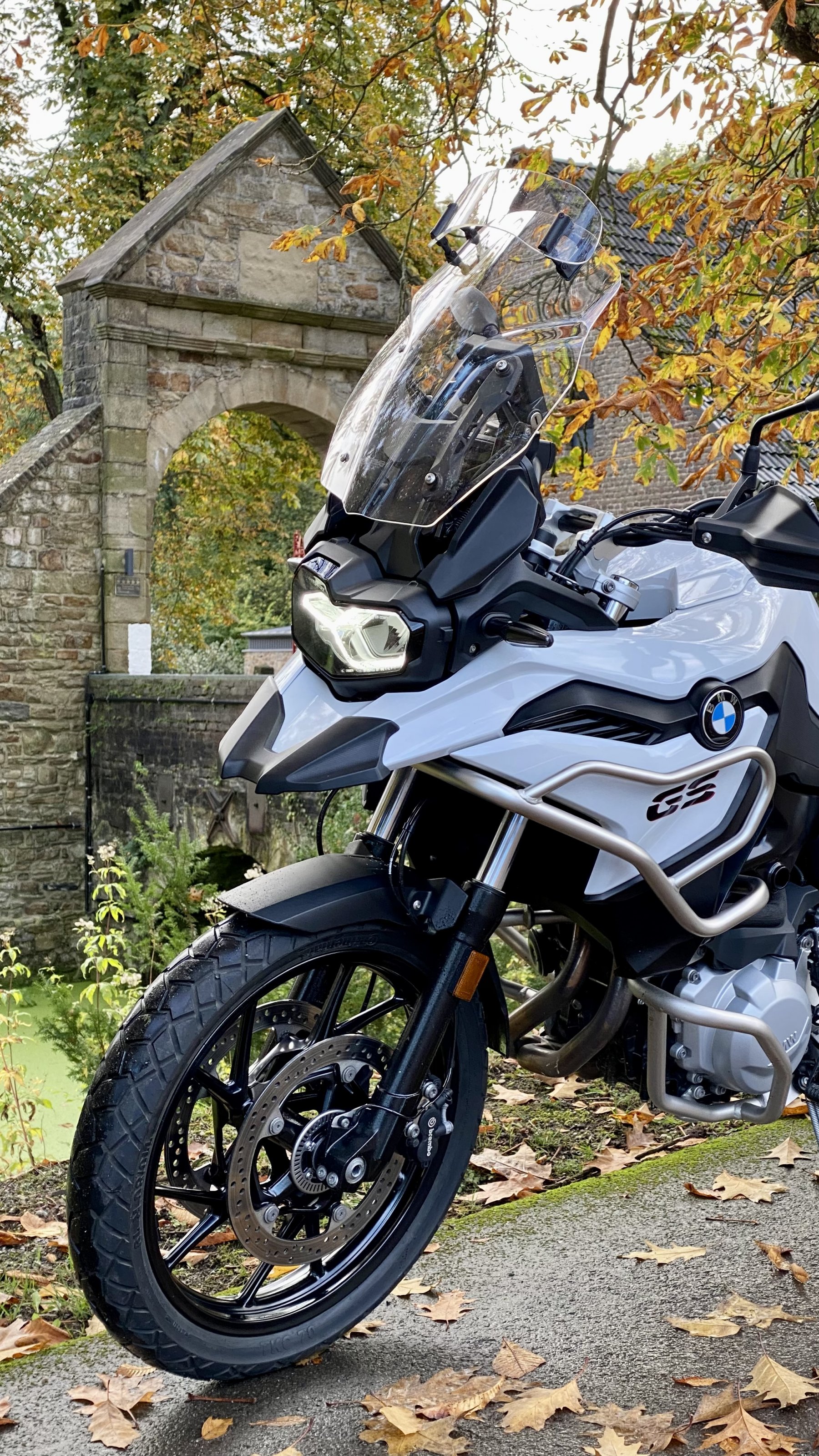

Hallo zusammen!
Bei meinem Zuwachs in der Motorrad-Garage hat sich eine Frage aufgetan, bei der ich trotz intensiver Recherche nicht zu einem Hieb- und Stichfesten Ergebnis komme:
Es geht um eine 21er F750GS mit einer (so empfinde ich das mit 1,92) tollen Scheiben- und Halter- Kombination. Halterung ist die in zwei Positionen verstellbare Originalhalterung der F850, die allerdings auf der Leebmann-Seite ebenfalls für die F750 ausgewiesen wird. Da es also ein Originalteil ist benötige ich KEINE ABE, richtig???

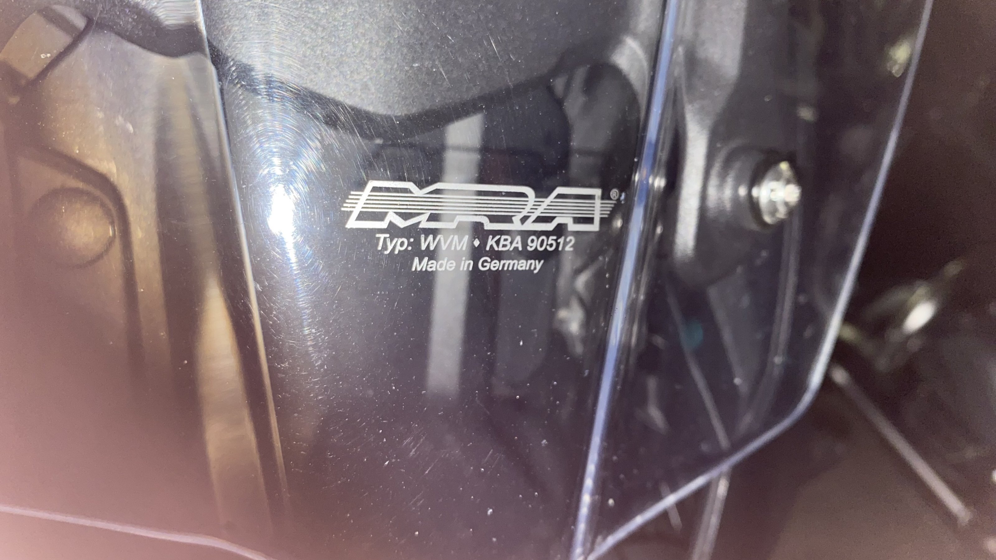

Die Scheibe ist eine MRA Typ WVM KBA 90512 mit ABE. Kann allerdings aus der ABE NICHT herauslesen, ob sie auch für die F750 gilt!?
Ja, auf der Homepage von MRA war ich bereits und werde dort morgen auch mal versuchen anzurufen.
Anbei noch ein paar Fotos. Vielleicht kann mir ja ein netter Tipgeber den entscheidenden Hinweis geben!? Habe keine Lust auf Stress mit Rennleitung oder Versicherung. Sollte es keine Zulassung für die Kombination geben, weiß jemand wie aufwändig und teuer ein Einzelgutachten o.ä. wäre?
Danke euch für konstruktive Ideen 💡

ich fahre die gleiche Scheibe auf meiner F750GS auch. In der ABE von MRA ist bei der Auflistung der Motorräder auf Seite 3/35 die F750GS aufgeführt.
Und für den Windschildhalter der 850 brauchst Du keine ABE, es ist ein BMW-Originalteil.

Die Scheibenhalterung wird bei Leebmann als Originaltei auch passend für die F750 verkauft. Die Scheibe hat in der ABE ebenfalls die F750 GS stehen…. Und es passt ja auch offensichtlich. F850 und F750 scheinen in diesem Bereich gleich gebaut zu sein. Daher wohl auch die ABE für beide Und ebenfalls die verstellbare Halterung…

So, abschließend nochmal die Antwort von MRA:
Scheibe kann sowohl auf 850 wie auch auf 750 gefahren werden. Bekomme noch die neue ABE Nachtrag 45 zugeschickt. Dann passt jetzt alles doch zusammen! Bin sehr froh und kann nur nochmal meine Empfehlung für diese Halterung-Scheiben-Kombination aussprechen.
