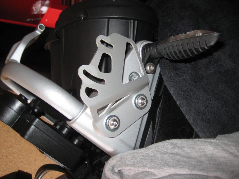

Hallo GS Gemeinde,
da ich so einige Teile an meiner R1200GS schwarz lackieren laße,bin ich so am überlegen ob ich die Schrauben durch schwarze Schrauben ersetze. Wie zB: die Halterungsschrauben am Flowjet, da der Halter auch schwarz gemacht wird Schwarze Schrauben.jpg
Hat jemand eine Idee / Erfahrung wo man Torx- / Imbus- Schrauben in schwarz eloxiert bekommen kann?
Gruß Hörne
