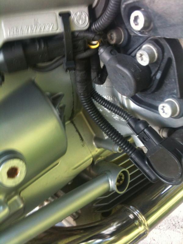

Nachdem ich die 12er aus 02.05 Mitte Mai beim :) gekauft hatte, zeigte sie sich während des Urlaubs in den franz. Seealpen von ihrer undichten Seite.
Nach dem Urlaub ging sie dann zum :) und der WeDi der Ausgleichswelle wurde (zum zweiten Mal; das erste Mal kurz vor dem Kauf) erneuert. Ich hatte hier bereits kurz nach der Reparatur geschrieben.
Nun, ca. 1300 km später zeigt sie sich wieder ein wenig inkontinent. Es ist exakt das gleiche Bild an der rechten Naht zwischen Motor und Getriebe, wo die schwarze Brühe heraustritt. :mad:
Eben hatte der :) schon den Anrufabwehrer geschaltet. Bin mal gespannt, was der Meister morgen am Telefon sagt. Vermutlich ist die 150 km entfernte Werkstatt wieder für Wochen ausgebucht. Aber eine Ersatzteilgarantie sollte doch über jeden anderen BMW-Dealer abgewickelt werden können, oder?
Na ja, 2 Versuche gebe ich ihnen noch; dann kriegen sie die Gute wieder endgültig auf'n Hof, sofern das nicht abzustellen ist.

Hi,
also aufgrund des von Dir gezeigten Bildes käme ich niemals auf die Idee "Ölverlust" zu reklamieren.

Hi,
Grüsse
Thomas
Hatte ich das denn geschrieben? :confused:

...... Nun, ca. 1300 km später zeigt sie sich wieder ein wenig inkontinent.QUOTE]
"Ölverlust" hast Du nicht geschrieben- stimmt.
was bedeutet dann lt. Deier Wortwahl "inkontinent"?
Dann schreib doch was Du meinst, und verwende keine Begriffe die aus einem anderen Bereich kommen, wenn Du nicht willst dass Du "falsch" verstanden wirst.
Ich hätte jetzt auch inkontinent als "nicht dicht" = "Ölaustritt an einer Stelle" gemeint.
OK- statt "Ölverlust" könnte man "Ölaustritt" sagen.
Aber zu Deiner Sache:
hm...das ist nun schon rel. wenig, was sich da abzeichnet.... andererseits möchte ich es bei meinem moped auch nicht haben. hm.
bin gespannt was der :) sagt.

hast Du es mal abgewischt und bist ein wenig gefahren und kontroliert ob es wieder auftritt? Denn laut deinem Bild sieht es für mich eher aus als ob nur ein wenig Öl oder so an der Stelle war und es jetzt nur so dunkel und unschön aussieht, weil sich daran Dreck bzw. Staub angesammelt hat.

So, Rückruf vom :).
"Erstmal abwischen, weiterfahren und kontrollieren. So ein WeDi muss sich erstmal 'setzen'. Da kann durchaus noch ein klein wenig 'in den Ritzen' sitzen, was jetzt noch herauskommt".
Ich halte das zwar für ausgemachten Blödsinn (ein Wedi muss sich setzen :D), lasse mir das ganze aber per Mail bestätigen.
VG Ralf
Nachdem ich es gesehen hatte, bin ich erst nach Hause und habe das Foto für den :) gemacht. Das Moped wurde 100km vor der Fahrt noch gewaschen; da war diese Stelle blitzblank.
Das Schwarze an dieser Stelle ist definitiv Abrieb der Kupplung; kein simpler Dreck oder Staub.

Hi Hermann,
ich würde in dem Fall auch nicht von Inkontinenz reden. Das ist einfach zu geringfügig.
Der Ersatz des Simmerringes ist nicht ganz unkritisch - die Welle ist schon gelaufen und der alte Simmerring hat eine Spur auf der Welle hinterlassen. Wenn der neue Simmerring nun nicht genau in der Spur sondern knapp daneben läuft dann muss das nicht 100% dicht werden (aus dieser Problematik heraus kann es ungeschickt sein einen bis dato dichten Simmerring einfach so zu tauschen weil man gerade dran ist). Man versucht deshalb gerne in solchen Fällen den neuen Simmerring tiefer oder weniger tief als den alten einzusetzen wenn es die Konstruktion zulässt. Um absolute Sicherheit zu haben müsste man die Welle tauschen, das wird hier aber etwas arg aufwendig.
In Deinem Fall würde ich annehmen dass sich das einlaufen kann oder eben noch ewig weiterschwitzen (wenn diese minimale Ölspur überhaupt daher kommt). Ich würde es nicht überbewerten.
Berichte mal was Dein Händler an Maßnahmen ergreift.

In Deinem Fall würde ich annehmen dass sich das einlaufen kann oder eben noch ewig weiterschwitzen (wenn diese minimale Ölspur überhaupt daher kommt). ...
Die Tatsache einer "eingelaufenen" Welle (egal ob Kurbel- oder Ausgleichswelle) kenne ich; ebenfalls die evtl. Möglichkeit, den WeDi so zu positionieren, dass er auf einem nicht eingelaufenen (verjüngten) Bereich der Welle sitzt.
Da der WeDi der Ausgleichswelle jedoch unter der KW sitzt und das auslaufende Öl bereits an der Naht im oberen Teil der Verbindung Motor/ Getriebe herauskommt, dürfte es mehr als ein kleiner Tropfen sein, der von der Reparatur übrig ist.
Ich werde ein Weiterschwitzen nicht hinnehmen. Entweder die kriegen das dicht oder die bekommen das Moped nach dem 3. Reparaturversuch wieder endgültig auf den Hof.
Bislang hat er mir schriftlich bestätigt, dass ich es erstmal saubermachen soll und bedenkenlos auch in den Urlaub fahren kann.
Auch hat er schriftlich bestätigt, dass sich der WeDi erst einlaufen muss.
Da dies aber bereits der 2. WeDi der Ausgleichswelle innerhalb von 7 tkm ist, gehe ich von der Möglichkeit aus, dass das nicht ohne Tausch der Welle behoben werden kann (und auch nicht besser wird). Das wird sich aber nicht lohnen. Der Motor hat mittlerweile 112 tkm hinter sich gebracht.
Also bekommt der Händler das Dingen zurück, wenn er es nicht dicht kriegt oder aber er baut einen Ersatzmotor (ein gebrauchter wäre auch ok) ein.
Aber so weit sind wir noch nicht.;)
