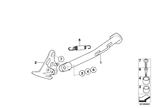

habe gerade mal realoem nachgeschaut.
es wird definitiv ein kurzer seitenständer bei der werksseitigen tieferlegung verbaut.
Nr. Beschreibung Erläuterungen Anzahl Von Bis Teilenummer Für Fahrzeuge mit Tieferlegung = Nein
X499A=Nein 01 Seitenstütze 146537701215
X499A=Ja 01 Seitenstütze kurz 146537713838
lg klaus
p.s. bin gerade mit dem rückbau auf normale höhe beschäftigt
