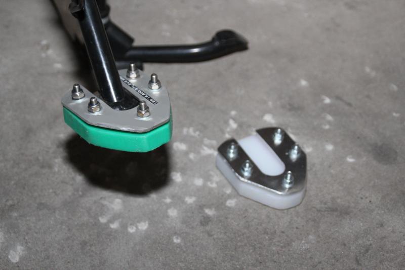

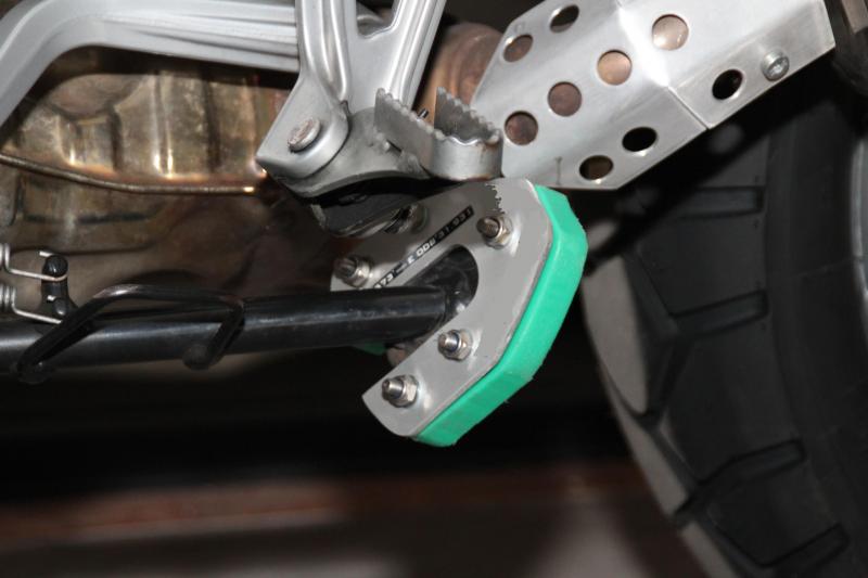

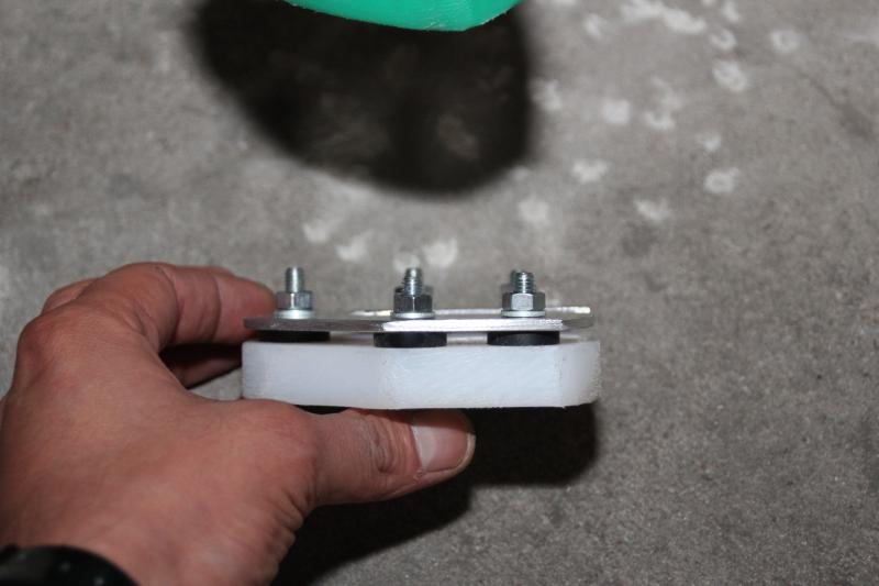

Kenne das Problem sehr gut.
Hab mir eins aus 15mm dicken POM Kunstoff gemacht dazwichen mit Gummi u-scheiben und die abdeckplatte aus 3mm ALU.
Dient als Verbreiterung(für weichen terrain) + damit die ein bisschen waagrechter steht.
Das Grüne ist an meiner dran,das weisse könnte ich für den einen oder anderen machen.Hab noch ein weisses erstmal da,wär interesse hat kann mir eine PN schicken.
