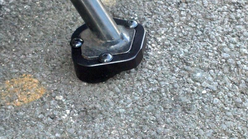

hallo leute
habe mir in der bucht eine seitenständererhöhung bestellt. die passt vom ausgefrästen auch einwandfrei an den fuß dran aber irgendwie deuscht mich das unten rum verkehrt
was meint ihr?
gruß
david

Hallo david,
hast Du so wie die Erhöhung montiert ist Probleme mit den beiden Ständern? Folgender Hintergrund: ich habe meinen
Seitenständer mit Hilfe eines Art Pucks erhöht. Klappt bestens :cool: Einziges Problemchen: wenn ich die Q vom Hauptständer
stelle, reicht es nicht am Seitenständer vorbei. Hast Du das Problem auch?
Wenn ja könnte es sein, dass Du die Erhöhung um 180 ° verdrehen müsstest, damit es den beiden Ständer aneinander vorbei
reicht.
Vielleicht kann Dir aber auch jemand der es selbst verbaut hat sagen was hier "falsch" sein könnte.

grüß dich
also von dem ausgefrästen, was quasi die oberseite ist, geht es nur so
berühren tun die ständer sich nicht aber wenn ich den seitenständer einklappe scheint er am auspuff anzuschlagen. muss ich noch mal untersuchen.
mir war die erhöhung halt nicht über 50€ wert wie bei wundertsich und co.
die unterseite lässt mich halt stutzen
