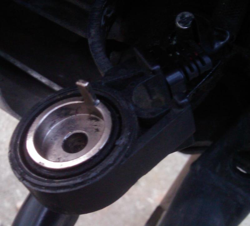

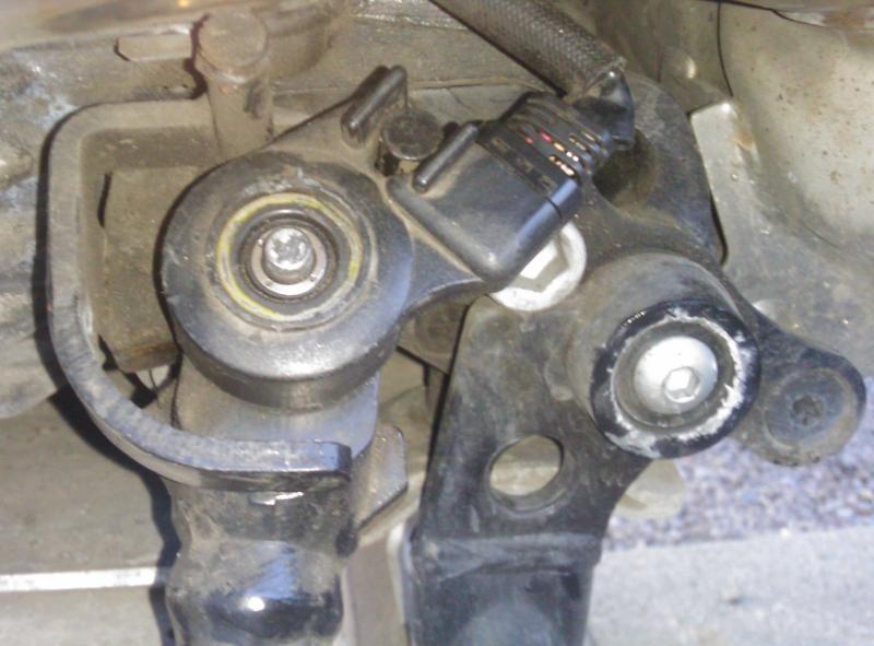

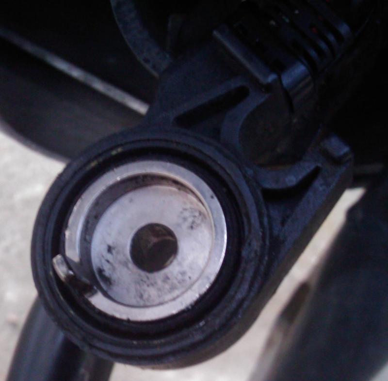

So,
Nachdem ich mir das passende Werkzeug zugelegt habe, konnte ich auch ein paar Bilder machen.
Im ersten Bild seht Ihr den Schalter eingebaut. Im rechten oberen Bereich ist der Bolzen zu sehen der den Schalter in der Lage fixiert.
Im zweiten Bild ist der Schalter ausgebaut und man sieht die Seite die zur Q zeigt. Der Mitnehmer zum Schalten ist im linken Bereich. So müßte er eigendlich die Zündung unterbrechen. Tut er aber nicht.
Im dritten Bild ist der Mitnehmer in der Position wo er die Zündung blockiert.
Vieleicht hat jetzt noch einer ne gute Idee. Hab keine Lust mir für über Hundert Teuro einen neuen Schalter zu kaufen:(
Fasan

Asche über mein Haupt
Hallo
Asche über mein Haupt:o.
Ich habe den "Fehler" gefunden. Meistens sitzt er auf der Q:o. Der Schalter ist in Ordnung. Ich habe das "Auslösen" des Schalters mit dem verschwinden des FID gleich gesetzt. Das funktioniert auch, aber nur wenn ein Gang eingelegt ist. Da ich aber zum testen keinen Gang eingelegt habe, konnte das FID auch nicht verschwinden.
Zu meiner Entschuldigung sei aber gesagt das es eine Position gibt wo das FID komplett verschwindet. Egal ob ein Gang eingelegt ist oder nicht.
Lange Rede, kurzer Sinn:
Schalter wieder eingebaut, Seitenständer ausgeklappt, Motor mit Leerlauf gestartet, Gang eingelegt. Ergebnis: Motor aus.
Das ganze mit eingekalppten Seitenständer: Motor läuft weiter.
Also war das Problem der Q-Treiber und seine verqueren Gedanken.
Trotzdem Danke an Euch, auch wenn ich mich damit nur blamieren konnte.
