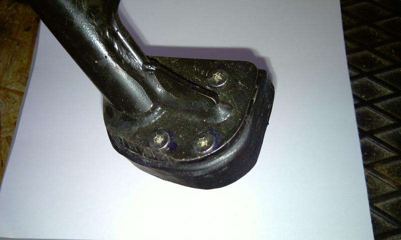

langer Rede, kurzer Sinn, ich habe mal angefangen zu forschen, die Pumpe steht sehr schräg auf dem Seitenständer und so einen schönen Klumpfuss, wie es für die BMWs bei Wundelmilch gibt, habe ich nicht gefunden.
Dafür erinnerte ich mich an Finn und sein Eishockeypuk :) Gedacht, gekauft und jetzt meine Frage :
Darf ich in die Seitenständerplatte einfach ein Loch bohren, um den Puk dran zu befestigen oder steigt mir da bei nächster Gelegenheit der Graukittel aufs Dach ?

du darfst bohren.
bei mir tats ein stück dachlatte ... schön gerundet in form des fußes und schwarz lackiert.

ein kleines Stück Multiplex-Platte und 3 Edelstahlschrauben.
Jederzeit wieder rückbaubar....:o

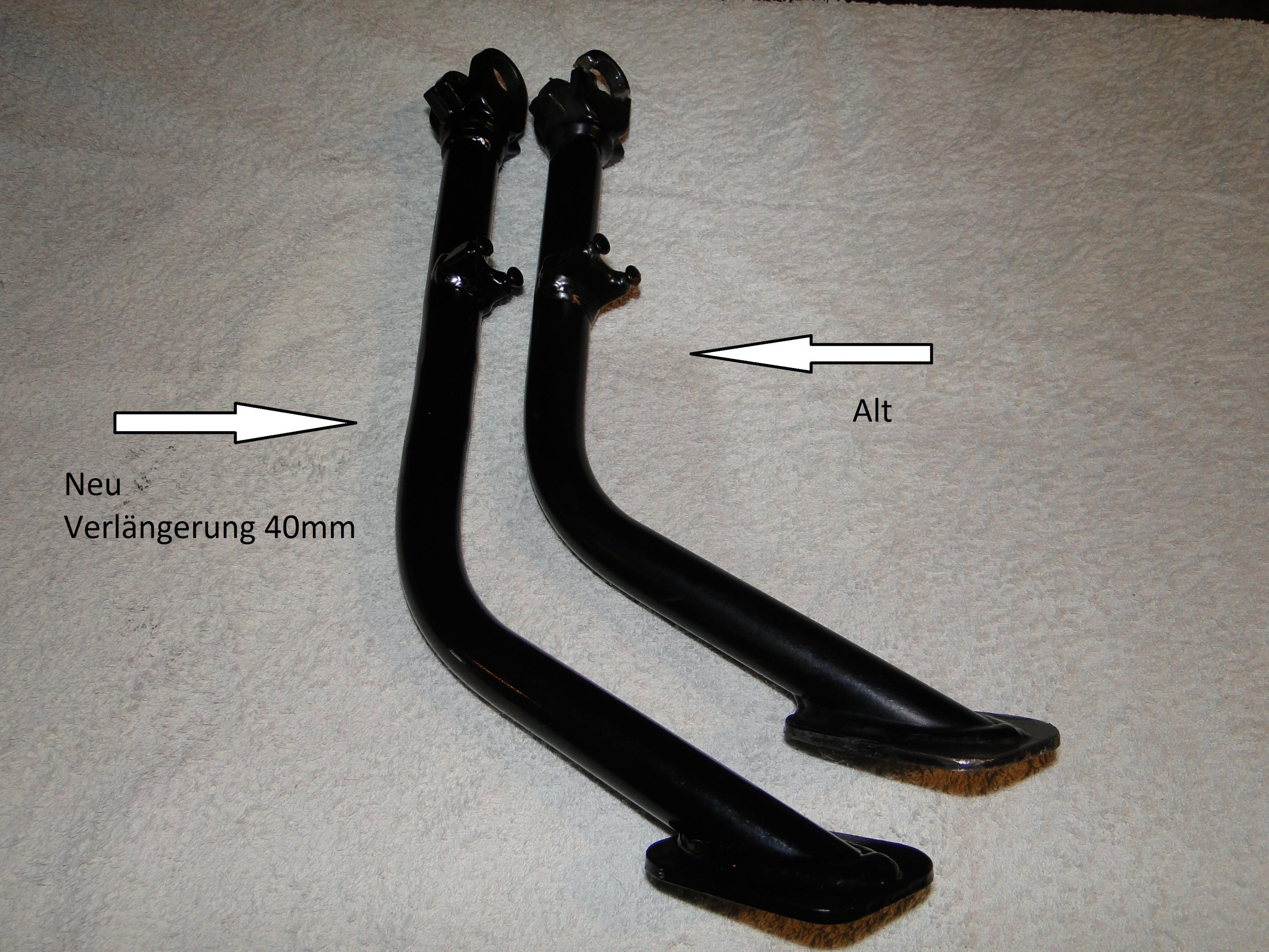

Moin Hans, genau dieses Problem hatte ich bei meiner GS auch! Ständig und vor allem unter Beladung hatte ich Sorge, dass das Ding umkippt! Habe mir einfach einen gebrauchten Seitenständer gekauft und einfach um 4cm verlängert. Abgesägt, Stahlstab als Kern in das Rohr, um zu stabilisieren, Hülse drüber und hart verlöten lassen. Bis jetzt hilft das gut...! Da ich hier neu bin und mich noch gar nicht richtig vorgestellt habe (...kommt aber noch!), mache ich jetzt mal langsam, ehe man über mich herfällt!;)...ich versuche mal zwei Bilder mit einzustellen...falls das nicht klappt, schau mal auf meiner Homepage, da ist der ganze Vorgang dokumentiert!!
www.joefi-motorrad-travel-tours.de
