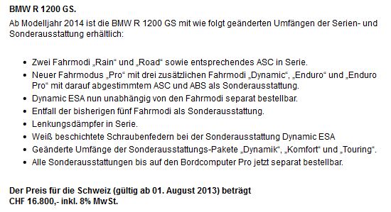

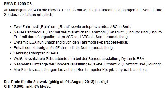

Gast18018
Die LC wird ab 2014 sereinmässig mit Lenkungsdämpfer angeboten.
Gruss Patrick
