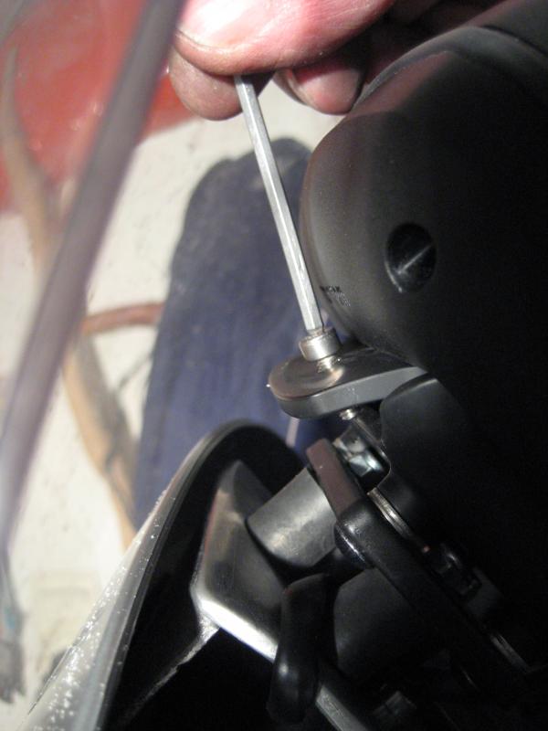

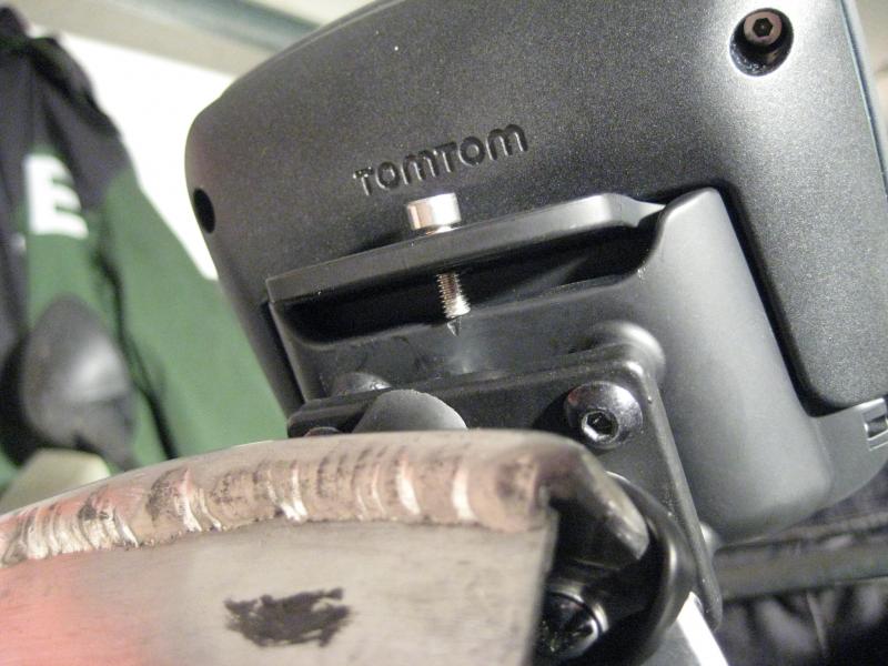

Hallo TomToms,
jetzt bin ich auch Besitzer eines TomToms mit Lade-Halterung.
Und nachdem ich Eure Posts gelesen habe, nach denen ihr den Navi sogar bei Kurz-Stopps wie Tanke oder Kaffeepause aus der Halterung nehmt, damit er nicht geklaut wird, bin ich auf eine simple Idee gekommen:
Einfach ein 4mm-Gewinde in den Auslösegriff drehen und ne kleine Schraube mit Imbus rein. Wenn die ganz reingedreht ist, kann man den Halter nicht mehr drücken. Navi-ToGo wird somit verhindert, außer der schlimme Harald hat gleich den passenden Schlüssel in der Hosentasche.
Und in meinem Fall ist die Scheibe so im Weg, daß man zum Lösen einen Kugelkopf-Imbus braucht.
Ich weiß schon, daß das keine HiEnd-Lösung ist. Aber mit dem passenden Werkzeug und genügend Zeit kann man auch die teuren abschließbaren Halter ums Schloß herum demontieren und den Navi rausklauen.
Grüße vom elfer-schwob

super Idee, gegen den "schnellen" Klau m.E. bestens geeignet.

Nicht blöd, danke für diesen Einfall!
Wie hast du den TT angebaut? Normalerweise sitzt er ja auf einem RAM-Mount. Da kann der Harald den doch einfach abschrauben?
Ich bin am überlegen, wie man dies verhindern kann.

Hallo mascudi,
gugsch Du hier, Beitrag #8 !
http://www.gs-forum.eu/navigation-113/garmin-zumo-660-r1150gs-58945/#post1084910
Bei mir muß der Harald tatsächlich gynäkologische Finger und Geduld mitbringen, wenn er mir die Halterung samt Navi abschrauben und klauen will.
Den RAM-Bollen wollt ich einfach nicht ans Moped schrauben.

...da ist eine Ram-Kugel dran. Deswegen frag ich mich, wie ich RAM-Mount (schreibt man das so) schützen kann.
...und genau weil mir dazu nix Tolles, Wirkungsvolles und Dezentes eingefallen ist, hab ich mir die Kugel nicht gegeben.
Deine georderte Navi-Konsole hier aus dem Forum finde ich schon ziemlich pfiffig. Evtl. kannst Du ja anstatt der vorgesehenen RAM-Kugel eine "feste" Basis - ähnlich wie z. B. meine - dran montieren.
Witzig finde ich jedenfalls die vielen Mopeds, deren Navis mit Teuertech- und anderen Schnickschnack-Halterung mit Schlössern gesichert und dann mit ungesicherten RAM-Mount-Knochen montiert sind!
Möglich wäre evtl. eine RAM-Spannschraube mit ausgefallenem Sonder-Kopf, bei der man ein Spezialwerkzeug zum Öffnen braucht. Obs sowas wohl zum Kaufen gibt?
Eine abolute Diebstahlssicherung wirds wohl eh nicht geben. Ich werde mein Moped daher eher nicht über Stunden irgendwo rumstehen lassen und den Navi dranlassen. Aber der Schutz sollte schon so groß sein, daß man wenigstens in Ruhe an der Tanke bezahlen oder in der Kneipe nen Kaffee trinken kann.Wie schon gesagt: Mein Tipp sollte nur den "Navi-ToGo" zu verhindern.
Erweitern ließe sich mein Ausgangstipp übrigens, indem man durch eine Bohrung im Auslösegriff der TomTom-Halterung ein kleines Vorhängeschloß durchfädelt. Wenn dessen Bolzen ausreichend dick ist, läßt sich der Griff auch nicht mehr betätigen.
