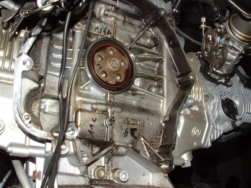

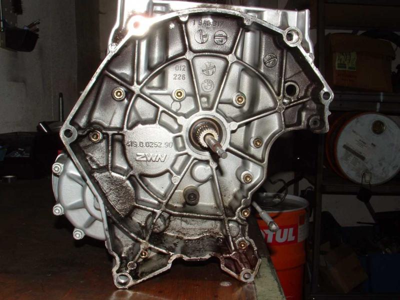

Ich hänge hier mal 2 Fotos von der ersten Reparatur dran. Mir sagt das leider alles nicht viel.

Das Öl ist durch den Simmering am Getriebe raus gekommen. Aber, mein :) meint, auf der Getriebewelle sei ein ganz kleiner Fehler (hat er mir gezeigt, ist so groß und sieht aus weiße Fliegenschei..) genau an der Stelle, an der der Simmering seine Arbeit verrichten soll. Dieser Fehler hat nun (seiner Meinung nach) den Simmering zerstört.
Also nix Garantie.
Mal sehen wie oft sich dieses Spiel jetzt wiederholt.
