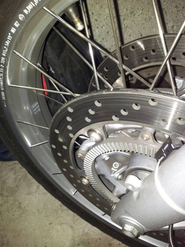

Ich hab vorhin mal ein Bild gemacht... Da sieht man ganz gut, was ich meine. Vielleicht höre ich auch nur die Flöhe husten...

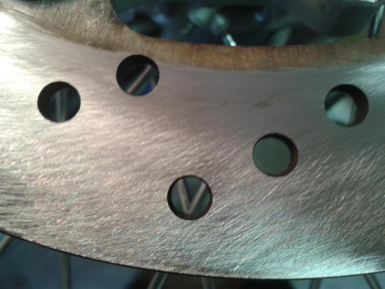

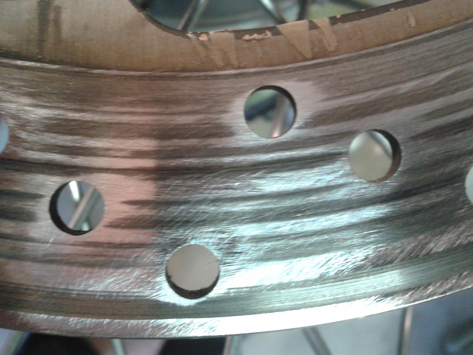

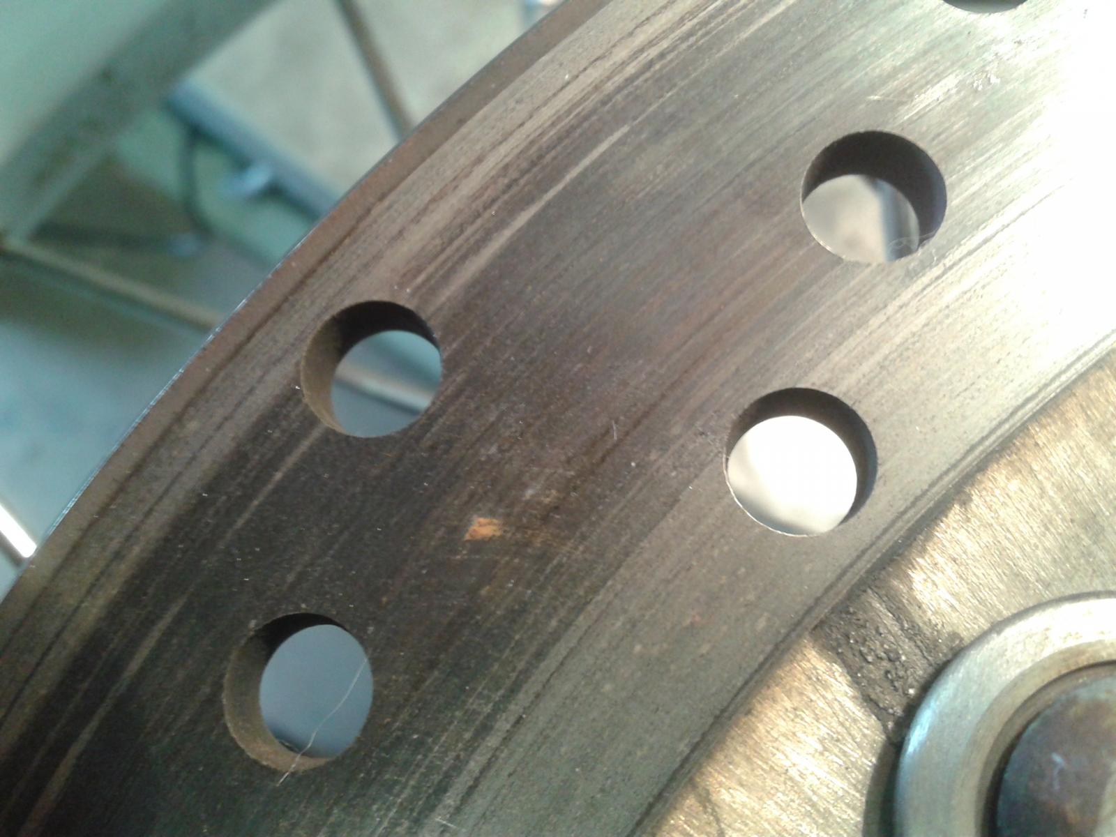

Hallo Marco,
ich hab so ne Methode entwickelt, meine eigenen, rubbelnden Scheiben zu entrubbeln.
Und von drei Phasen Bilder gemacht.
Was auf dem ersten Bild völlig plan und eben aussieht - ähnlich wie auf Deinem Bild - kommt auf Bild 2 nach dem Vorschliff erst richtig raus.
Deine Scheiben sehen jedenfalls völlig normal aus, wie meine Vorschreiber ja schon bestätigten. Und mit 40000 km bist Du ja noch die eine oder andere Weltumrundung von der angehenden Verschleißgrenze entfernt. Hau rein!
Grüße vom elfer-schwob
