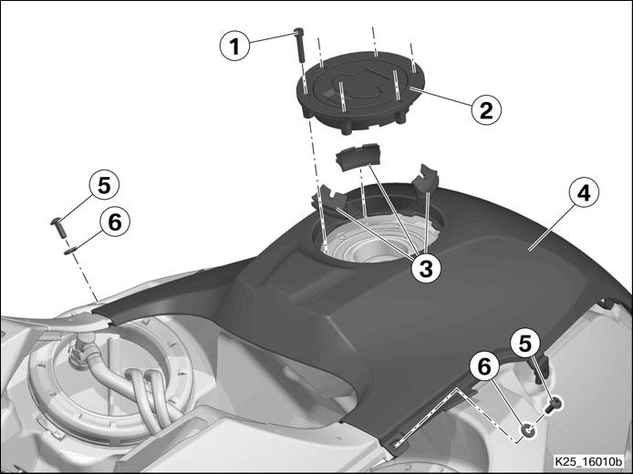

Hallo zusammen, habe ja meine GS über den Winter etwas auseinandergenommen und schwarz lackiert. Nun habe ich bei dem einen oder anderen Teil etwas Probleme beim zusammensetzen.
1.) Sitzbank in niederer Stellung.....bin mir nicht mehr sicher wie die ALU Deckel montiert waren ( das Schwarze kleine Kunststoffteil welches die Sitzbankführung nimmt ). Kann da mal einer ein Foto machen????

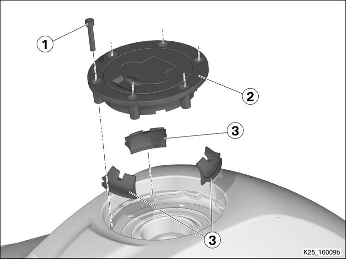

2.) Tankverschluss.....schauen bei mir die 3 Gummiteile bei geöffnetem Tankdeckel etwas raus...ist das normal ( Habe da nie so aufgepasst ) Auch hier wäre ein Foto mal hilfreich
Danke vorab Gruss Peter

Hi Eckhard.....Seitendeckel habe ich schon mal richtig montiert....ich hatte Bedenken wegen der kleinen schwarzen Teile....aber der Tankdeckel...ups..da schauen bei mirt die Keile rein in den Stutzen...irgendwie falsch...aber danke einmal, hast mir schon mal geholfen.
Das Bild im Anhang ist aus der Rep-ROM.
Gibt nur leider nicht viel her. (das neue Bild schon)

Danke an alle :-)
Jetzt ist es richtig drin, das Tankdeckelchen.......! Habe die 3 Gummis genau um 180 Grad verkehrt eingelegt .....Danke für die Bilder und jetzt muss die Kuh dran glauben am Weekend..:D
