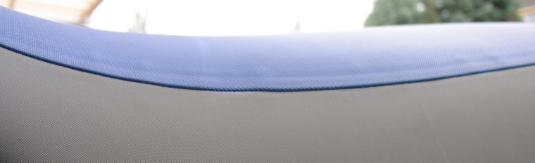

Nabend,
ich meine nach meinem letzten Inspektionstermin, der :) macht das Moped immer so schön sauber, eine Veränderung an meiner Sitzbank sehen zu können. Die Naht zwischen dem Sitzbelag (grau) und den Seitenteilen (blau) ist bei mir sehr wellig geworden in dem Bereich, der vorher grob verschmutzt war. Kann es an einem zu heißen Dampfstrahler gelegen haben. Bei mir hat sie wenn immer kalt geduscht.
Hat jemand Erfahrungen?

Hi Rossi,
der wellige Sitzbankbezug hat nix mit dem Dampfstrahler zu tun. Mein Sattler meinte beim umpolstern, dass er noch nie so einen billigen Bezug gesehen hat.
Der leiert nach Überdehnung aus und geht nicht mehr zurück. Das ist bei meinem auch so.
Billigstes Glump
Ich kann eine Erfahrung von meiner F650GS beisteuern:
Normalerweise halte ich mit der Düse immer gut Abstand von der Sitzbank, so dass sich Druck und Temperatur in Grenzen halten.
Einmal aber bin ich näher gekommen, um hartnäckige Hinterlassenschaften meiner gefiederten Freunde zu beseitigen. Das hat zu einer Kerbe geführt - glücklicherweise ohne Loch. Wellen o. ä. habe ich jedoch keine zu beklagen.

Ich stand daneben, als ein Freund seine Sitzbank mit der Dampfstrahle verhunzt hat. Es war eine gelber Bezug (F 650 GS), der nach einem kleinen Gelaendeausritt ordentlich schmutzig aussah. Was ich sah ist, dass das warme Wasser das Material weich macht, der grosse Druck haut dann die Wellen rein.

Hätte ich gewußt ...
... daß Ihr Euch hier die Köpfe einhaut, hätte ich wohl gar nicht gefragt.;)
Damit das nicht weiter entgleitet, unten ein Foto. Die Wellen stören mich eigentlich nicht so sehr, ich vermute nur, daß sich die Verklebung der beiden Teile löst und Wasser eindringt.
Ich möchte nicht generell über Sitzbänke und Dampfstrahlen diskutieren, sondern suche konkrete Infos zur HP Sitzbank oder ähnlich gebauten, die ein "Schussel" falsch behandelt hat.
Noch weitere Erfahrungen?
André
HP2Sascha
Sers André,
ich denke Du machst Dir zuviele Gedanken (daß ICH sowas mal schreibe...). Wenn Du meine Sitzbank genauer angeschaut hast.... Schwamm drüber.
Die sieht doch aus wie NEU?????!!!!!!
Mein Heckrahmen ist mal kaltverformt :o und wieder gerichtet worden.
Leider nicht ganz auf das gewünschte Niveau. Nun hängt es etwas.
Beim Festziehen der SB-Schraube ziehe/biege ich nun die Sitzbank etwas.
Das reicht jedoch aus, die Naht in Wellen zu legen....
