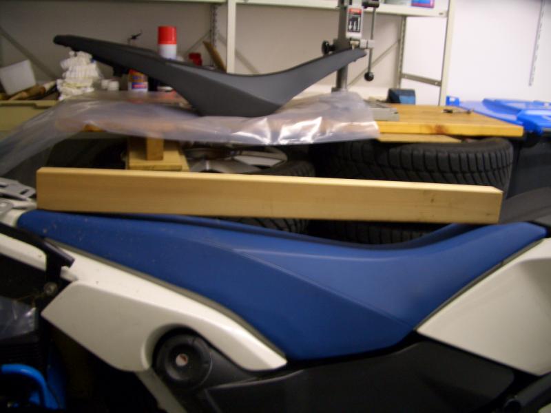

Jein. Es gibt/gab sowohl eine niedrigere blaue für die Xch als auch eine niedrigere schwarz/graue für die Xm. Nach dem Datenblatt von BMW ist/war die niederigere blaue 2 cm tiefer. Nach meiner Messung unter dem aufgelegten Kantholz ist die schwarz/graue an der tiefsten Stelle 2,5 cm niedriger. Die niedrigeren Versionen sind an dem "Sozius"- Höcker, s. Bild, zu erkennen. In meiner normal hohen blauen ist "Aprilia" auf der Unterseite eingedruckt, in der niedrigeren "BMW".
