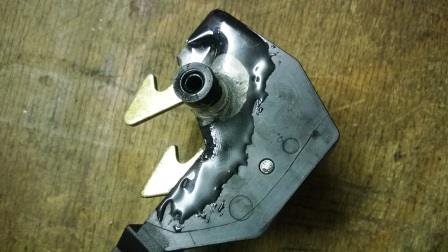

Moinsen aus dem Norden der Republik,
hat irgendjemand von Euch eine Idee, Rat, MacGyver Survival-Tat wie man am besten diese :mad::mad: immer wieder
brechende Sitzbankhalterung so flicken kann das diese dauerhaft hält.
Mußte ja jedem GS Fahrer so ergehen....zumindestens ist in der Bucht nichts zu kriegen oder von mir angefragten Besitzer einer geschrotteten/ zerlegten GS haben gerade dieses Teil auch defekt.:devil:
Neue vom Freundlichen ist zur Zeit nicht gewollt...hab auch meinen Stolz und will das Ding selber reparieren.
Habe mit Expo.Harz geklebt, hielt eine Saison, dann klemmt wieder das Schloß....jaja ich weiß zuviel Gewalt..:banghead:
Vielleicht hat ja jemand schon mal was gebastelt......

Hallo Torsten,
hab es auch mit Harz und Armierungsgewebe gemacht. Gekauft im normalen Autozubehör. Es sah grausig aus, im eingebauten Zustand ist aber nichts zu sehen. Sitzbank rastet ohne Mucken ein und hält super. Langzeiterfahrung liegt nicht vor, gehe jedoch davon aus, dass durch die Armierung die Kräfte gut übertragen werden, so dass es zu keinen Problemen kommen dürfte.
LG Hubert

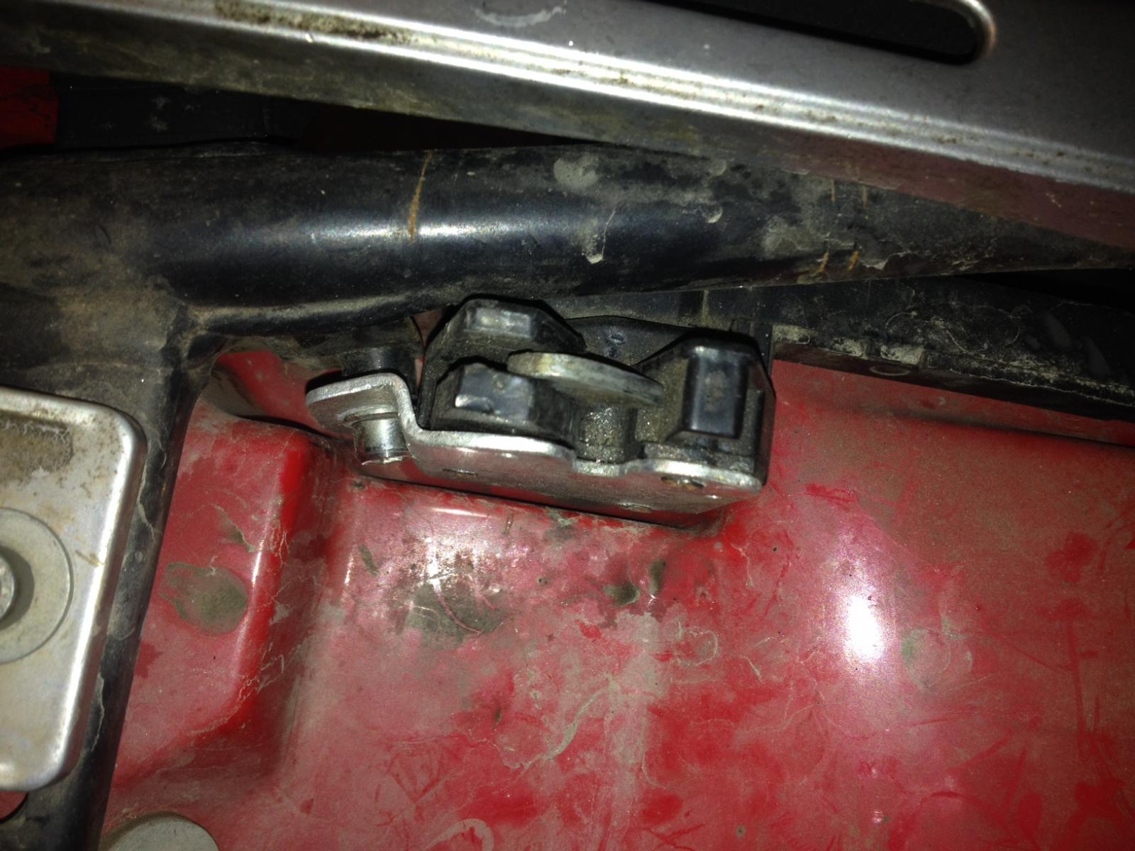

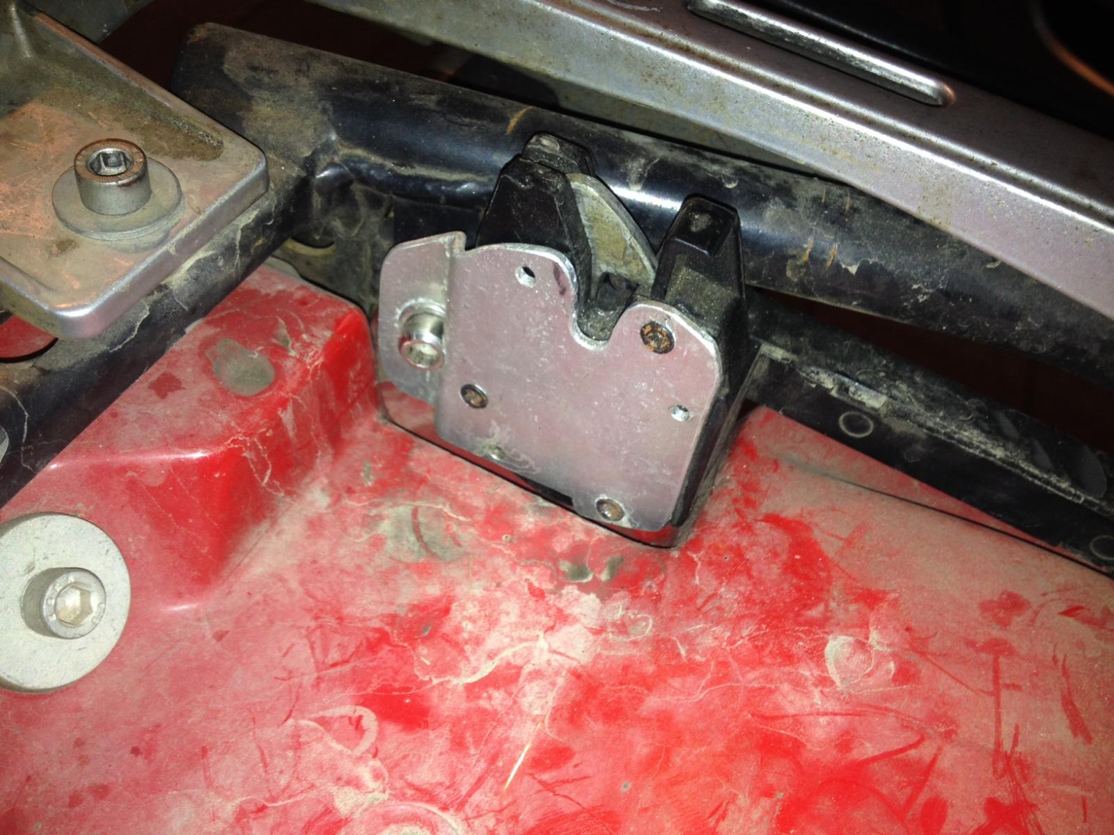

Hallo Torsten,
ich habe das :mad: auch mit einer zusätzlichen Aluplatte repariert. Funktionert seit einem halben Jahr.
Gruß Horst

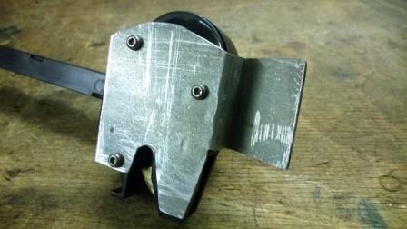

Hallo Gemeinde...
.ja super an alle die geschrieben haben. Das ich die Umbauanleitung von Henner nicht gefunden habe lag wohl an meiner falschen Suchfunktion.....aber Danke für die zahlreichen Tipps...( ein, zwei Unterlegscheiben unter dem Bügel für die hintere Sitzbank)
Habe mir schon Alu besorgt und verweile demnächst ein paar Stunden vor meiner Werkbank und feile.....

So bis auf das eine Befestigungsloch ist mein Winkel nun fertig....habe aber doch ein Blech genommen da meine Aluplatte etwas zu Dick war und ab einer Abkantung über 90 Grad an den Seiten reisst.
Man muß es ja auch nicht übertreiben mit der Festigkeit.
Ich sag nochmal Danke an alle für die Tipps und Tricks...
Wer sowas in Zukunft auch reparieren sollte..nur den hinteren Deckel des Schlosses abnehmen ( 3 Holzschrauben) Rest würde ich nicht weiter demontieren. Ich habe es gemacht, brauchte ( weil ich natürlich nichts vor demontage fotografiert habe ) eine Stunde um diese
Uhrmacherarbeit wieder instandzusetzten ( wollte fetten, reinigen etc ).
Hinter der Platte ist lose eine Feder und der Haken für die Sitzbank. Läßt sich aber auch nur in eine Richtung einsetzten, alles andere macht keinen Sinn oder paßt nicht.
Den vorderen abgebrochenen Pin habe ich mit 2 Komponenten Kleber wieder angeklebt.
