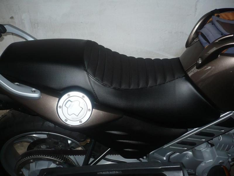

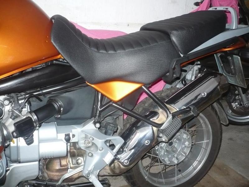

Hier mal Fotos von einer R1100GS und einer Scarver
Die GS wurde am Fahrersitz neu gepolstert (härter) und am Soziussitz abgepolstert.
Die Scarver wurde leicht aufgepolstert, damit die Sitzmulde flacher wird.
