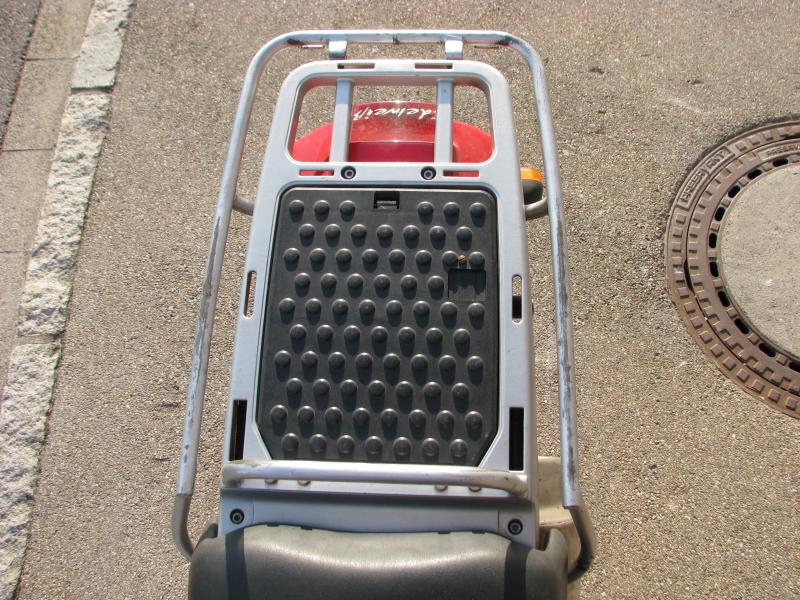

Hat jemand eine Idee, wie man den Sitzbankrahmen hinten so verstärken kann (vielleicht mit dem Hilfsrahmen verbinden?), dass das Topcase nicht mehr so schwingt???

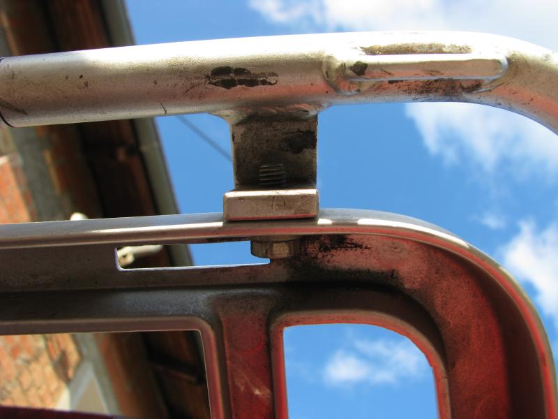

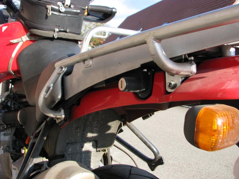

Hi Berhard
Erstmal viel Spaß bei der Tour und gutes Weddä :).Ich habe deine Sorge so gelößt:Bilder -Ist ein Eigenbau der nicht so schnell gebaut ist:o

@ Rainer:
Danke für den Tipp und vor allem für die Bilder. Die haben mich jetzt richtig inspiriert!!! Mal sehen ob ich dein Modell für eben 2er Besetzung auf die Schnelle umsetzen kann (evtl. Flacheisenverlängerungen...).

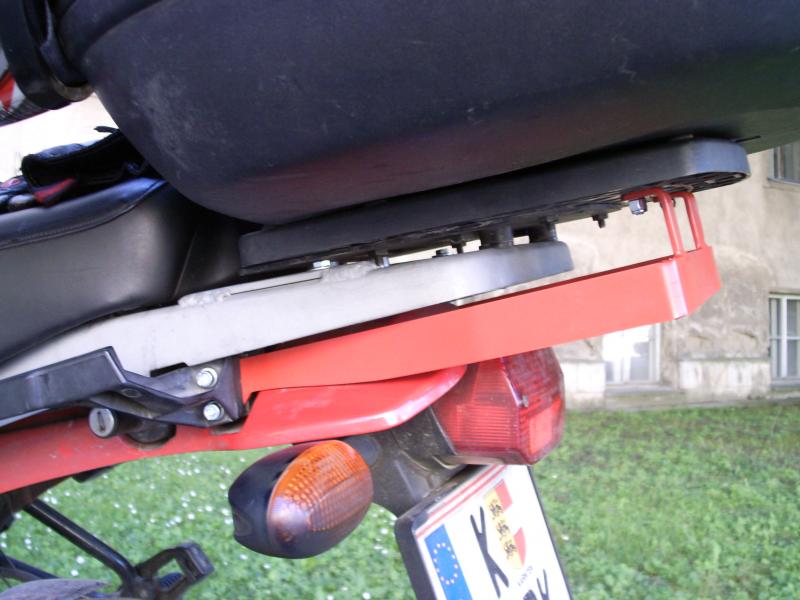

Danke für die Anregungen...
....und das Ergebnis sieht jetzt so aus. TT- Getriebeverstärkung bekomm ich am Freitag vormittag und nach dem Einbau und dem Aufpacken des Lasttieres kann es los gehen.
Reisebericht folgt natürlich.

jo, biegen und schweissen kann er...
... gut gemacht, auch wenn ich Topcases einfach nicht leiden kann.
