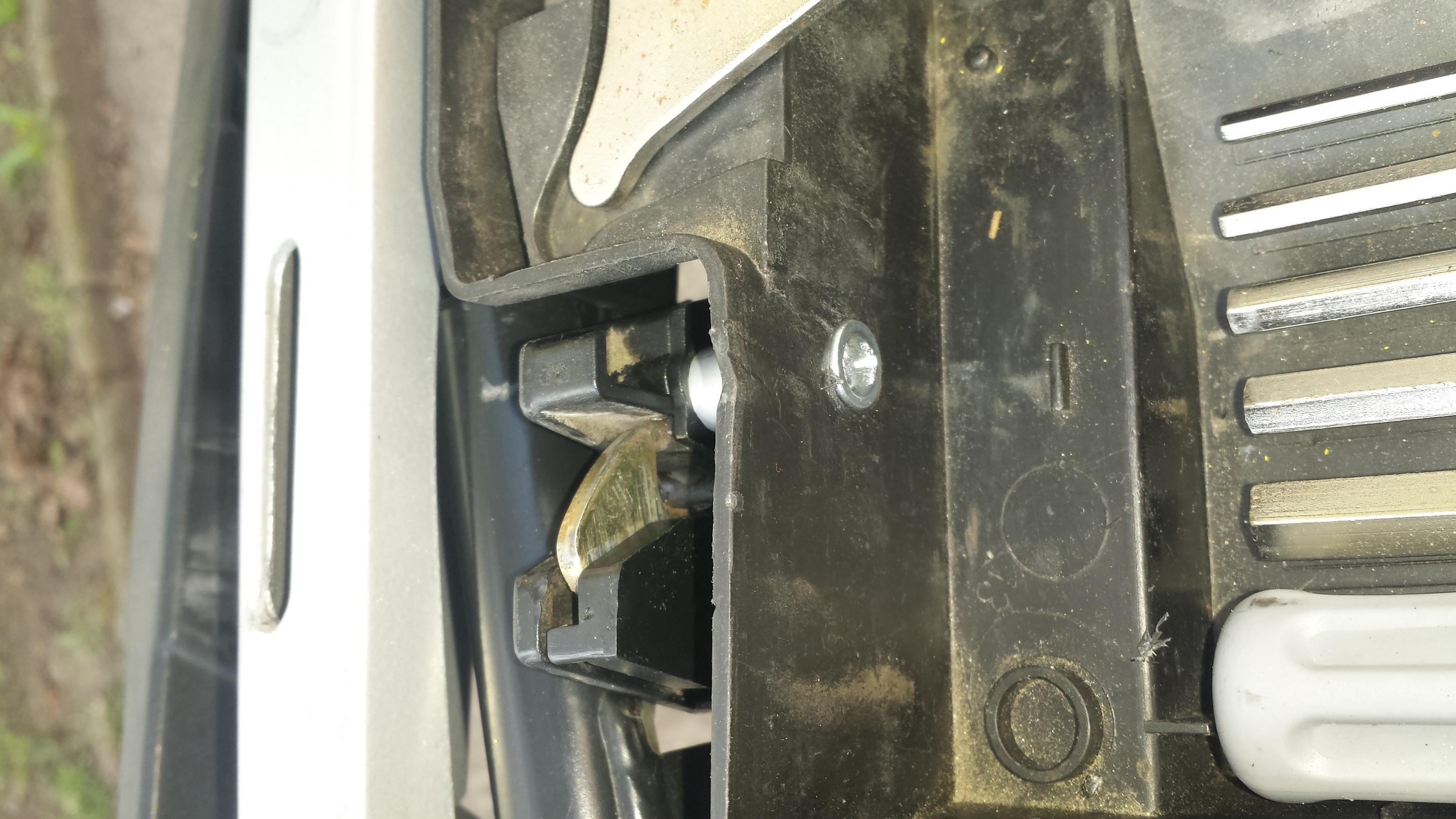

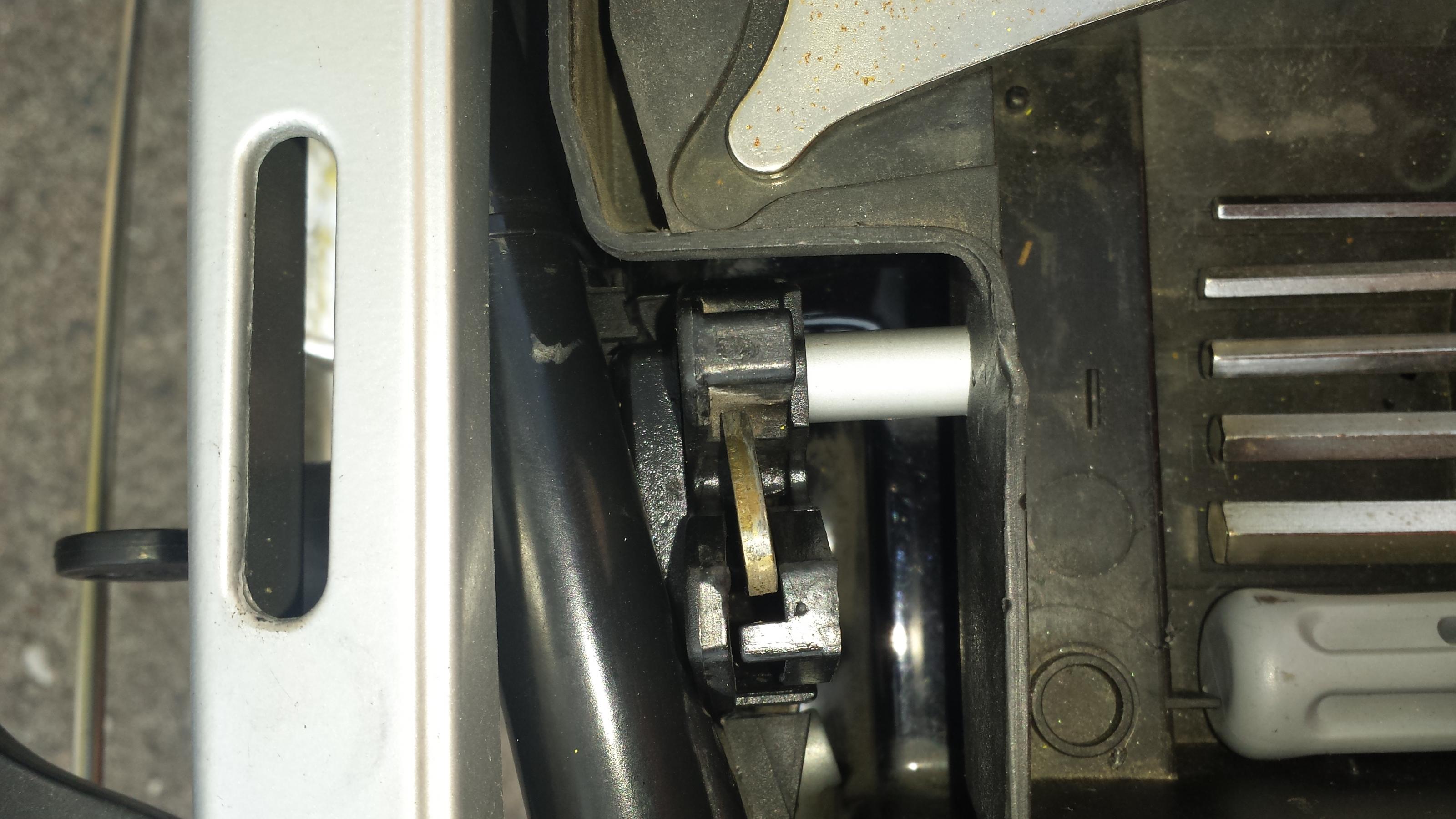

Gast 41871
das Thema ist zwar schon etwas älter aber bei mir aktuell.
Ich habe vorne den abgebrochenen Bolzen der in der Sitzbankaufnahme steckt nicht geklebt sondern eine der Treibschrauben herausgenommen, das Loch bis zur Sitzbankaufnahme durchgebohrt und eine längere Treibschraube eingesetzt, hält.
Hinten ist die Nase für die Befestigung am Rahmen angebrochen, dort habe ich eine passende Unterlegscheibe genommen und auch wieder eine Treibschraube herausgenommen und durch eine längere ersetzt. Ein passendes Loch in die Werkzeugschale gebohrt, eine kleine Hülse aus Alu-Rohr und eine lange Treibschraube mit großem Kopf eingesetzt, hält und erspart mir 72EUR für ein Neuteil ;-)
MfG Gärtner
