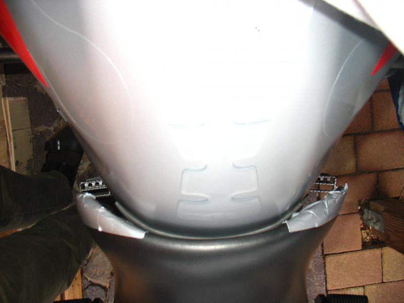

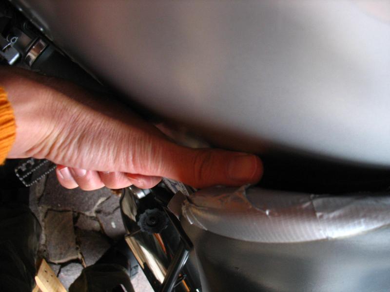

Habe meine Adv auf 2-teilige Sitzbank umgebaut. M.E. ist der Abstand zwischen Sitzbankkante und Tank viel zu groß, in der Mitte geht`s noch, wird aber nach Außen hin immer schlimmer (siehe Foto, laßt euch nicht von dem silbernen Klebeband verwirren). Da paßt locker ein Daumen dazwischen, unter Passform versteh ich was anderes. Auf den Fotos, die ich mir bei mobile angesehen habe, passen die Bänke eindeutig besser (nur bei der einen oder anderen Maschine habe ich den Eindruck, dass es ähnlich schlecht aussieht).
Die Sitzbank stammt von einer 11er GS (Bj. unbekannt), liegt`s daran ? Mir wurde allerdings verklickert, dass sie trotzdem passen sollte. Oder saßen die Sitzbänke nur bei den ersten 11ern so schlecht?
Irgendwas stimmt da nicht, hat einer von euch eine Ahnung, was da los ist? (vor allem, auf was ich achten muß, wenn ich mir nochmal eine gebrauchte Sitzbank kaufen sollte; wenn übrigens jemand eine hat, die garantiert gut paßt, bitte anbieten; Bezug darf Macken haben, wird eh neu gemacht, deshalb gerne günstig).

Sieht aus, als sei der Bezug im vorderen Bereich unter zu großer Spannung montiert.
Wenn möglich reklamieren oder (falls nicht möglich) selbst mit Fön den Bezug etwas dehnen (z.B. Kanten mit Gurt oder Klebeband unten in die richtige Form bringen).

Heißluftfön! Die Innenseite der beiden "Wangen" vorsichtig heißmachen (fächeln), dann die beiden Wangen z.B. mit einer Schraubzwinge plus 2 Holzplatten zusammenbringen - also so, wie es dann später aussehen soll.
So hab ich die Bank meiner 1100er auch etwas enger gemacht vorne.

Ergebnis
Vielen Dank für die Tipps!!!
Habe die Sitzbank mit einer Schraubzwinge zusammengedrückt (ca. 5cm waren nötig) und intensiv mit dem Heißluftfön malträtiert. Hat funktioniert, ist allerdings über Nacht wieder ein Stück aufgegangen. Werde das Ganze nochmal wiederholen und dann ist es hoffentlich gut.
Das Material ist so störrisch, dass ich mir nicht vorstellen kann,dass es der Bezug geschafft hat, denke, der wäre eher ein- oder abgerissen. Ist mir schleierhaft, was die Kunststoffschale so deformiert hat.
Nochmals Danke.

das ist normal - man muß immer etwas mehr "vorspannen", damit's hinterher paßt. Ursache war sicher ein etwas stramm gespannter Bezug - wurde der Sitz denn neu bezogen?
Die Verformung könnte auch durch langes Lagern in einer zu engen Kiste hervorgerufen worden sein.
Guck Dir mal verschiedene 11xxer diesbezüglich an, die Spaltmaße variieren durchaus.

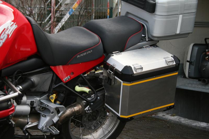

Sollte mich jemand fragen: das ist normal!!!!!:p
Ich hab ne Kahedo Bank und die steht auch Daumenbreit ab.
:eek:Wenn nicht noch mehr
Gucks Du seitlich!!
Man lebt damit!!:)
MFG:Edda

Mensch Edda, Passgenauigkeit wie bei einer russischen Landmaschine:eek:.
Hätte von Kahedo mehr erwartet. Da ist meine Sitzbank ja gar nicht soooo schlecht.
