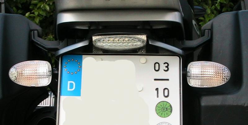

Hi,
ich hab das hier:
Hab mir nen neuen Täger aus Blech gebastelt, im Prinzip wie der von SUZM9 und aus nem schwarzen Stück PA- Kunststoff ein ca. 1cm starkes Distanzteil gefeilt, das wars. Das Distanzstück deswegen, weill ich das Rücklicht bündig mit der Schutzblechkante haben wollte.
Gruß,
Chris

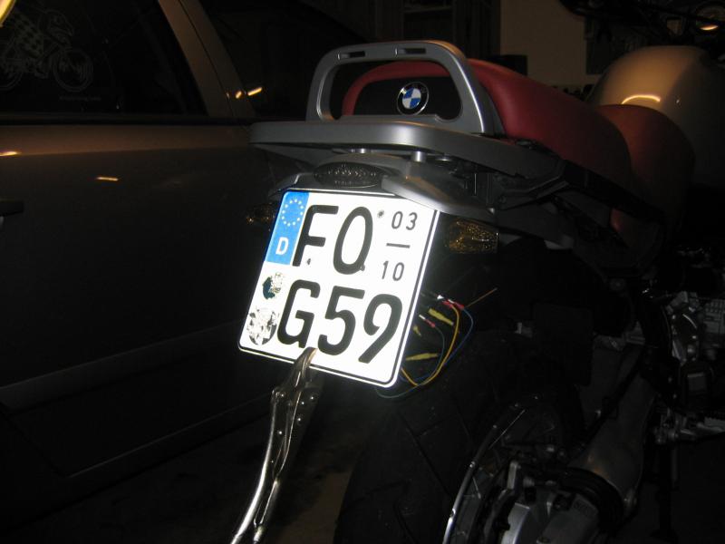

Hallo Uli,
hatte an meiner 1150er das ShinYo verbaut.Winkel aus Alu ,Rücklicht und Kennzeichen hochgelegt.Ohne Widerstand direkt angeklemmt - ohne Probs . Am meisten Arbeit haben die Blinkerhalter gemacht :) .
