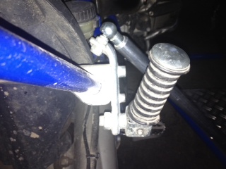

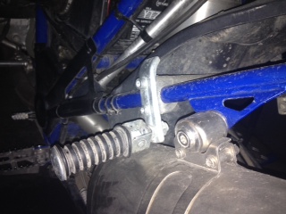

Hi Michel
Du hast doch den Gap-Tank
Ich hab an die Strebe ein verstärktes Eisen
aufgeschraubt, an dem die billigen Stützen der
SR 500 dran sind (beide10, od 20 €).
Gr, Donie

Griaß Ei, Michel
Schrauben sind längere, da GAPs Schrauben versenkt sind,
und hier schon zu kurz wären.
Das Eisen ist von alten Stützrädern...:p
Und die Höhe ist sogar etwas tiefer, wie die Originalen.
Am Auspuff ist halt Ende.
Mit etwas Mühe und stabilem Material
kommst mit einer Biegung um den Topf noch tiefer.
Oder nimm gleich die ganz tiefen vom GAP.
Viele Grüße, Donie
